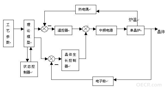

1. 系统结构图
自控系统的结构图如下图所示:
2. 控制系统
自控系统将全部拉晶过程划分成五个阶段:熔料 引颈 放肩 拉身 降温。每个阶段均有状态指示,并根据每个阶段的实际工况,采用不同的控制策略。
①熔料阶段
在熔料阶段,控制目标是加热坩埚中的晶体原料,使其从常温状态自动匀速的升高到全熔状态。所以,这一阶段自控系统采用温度闭环控制策略。温度的给定只有自控系统确定,自控系统自动调整中频电源的输出功率,实际升温过程跟随温度给定值。为使升温控制性能更佳,把这一阶段分为两个升温周期,两个周期采用不同的升温速率。第一升温周期按设定速率升温。设定速率由面板上的升温周期I和熔料温度决定,并可实时修正这两个参数,从而选择要求的升温速率。一般来讲,设定的熔料温度应比实际熔料温度略小一点,以便留给第二周期升温。按照第一周期的升温速率自动升温到设定的熔料温度和第一周期时间已到,自控系统自动转入第二升温周期运行。在第二升温周期内,自控系统从第一周期结束时的温度开始,按每次上升1oC的速率逼近实际熔料温度。由于接近熔料温度时,熔料过程的温度惯性较大,所以逼近升温不是等速率。当给定温度上升1oC,实际温度也上升1oC时,给定温度才再上升1oC。这样可以保证在接近全熔状态时有较慢的升温速率,从而避免了烧埚事故发生。当升温到实际熔料温度后,坩埚温度不再上升,系统处在保温状态。当第二周期设定的时间到后,自控系统自动转入二阶段。
②引颈阶段
引颈阶段包括了选温、下种、引颈、缩颈等过程。由于该阶段的人为因素较多,故采用人机交互方式。自控系统虽然仍采取温度闭环控制,但中频输出功率的调温范围比熔料阶段大为减小,以满足本阶段的工艺要求。使用者可通过操作面板上的步进升温和步进降温来选择合适的下种温度和缩颈温度。下种成功后,操作者可按面板上的状态结束键,使自控系统转入下一阶段。
③放肩阶段
在放肩阶段,自控系统转换为晶体生长量闭环控制系统,温度值仅作为参考量。实际的晶体晶体生长量由称量传感器检测得到。经分析,放肩理论模型为:Mt(k)=π/4•D/H2•Δh•ρ•K2
式中:Mt(k)为放肩阶段K时刻要求的生长量;
D为等径后的晶体直径;
H为总的放肩高度;
Δh为考虑了液面下降时拉身阶段的拉伸速度;
ρ为晶体比重系数;
K为放肩的时间节拍;
根据上式可以看出,随着放肩时间的增加,要求的晶体生长量也增加。改变这些参数,可以改变放肩的形状。在本阶段,自控系统采用智能化控制算法,使放肩过程按照理论模型的要求进行。当放肩过程中晶体生长速度达到等径阶段的晶体生长速度时,自动转入拉身阶段。
④拉身阶段
自控系统在拉身阶段仍采用晶体生长量闭环控制系统,把温度值作为系统参考量。本阶段要求的晶体生长速度为一恒定值,并由面板上的生长速度参数确定。自控系统的目标是控制晶体按等径要求生长。当拉身阶段运行时间到达面板上设定的拉身时间后,自动转入降温阶段。由于采用下秤法拉晶,受称重传感器和电子称精度的限制,为此,在自控系统中专门设计了更换量程控制策略
⑤降温阶段
在降温阶段,工艺要求将坩埚的温度从拉晶温度匀速的降低到规定温度以下,以保证晶体不开裂。所以,自控系统采用温度闭环控制策略。给定的降温速率根据面板上的降温周期和降温温度两个参数设定,自控系统控制中频电源的输出功率,使坩埚温度按照给定的速率下降。在降温阶段,自控系统设定有两个降温周期,两个周期的降温速率可以不同。第一降温温周期的速率设定的小一些,使晶体的降温较为缓慢和平滑,保证工艺要求的降温效果。第二降温周期的速率大一些,以便提高效率节省时间,较快速的达到断电温度。
