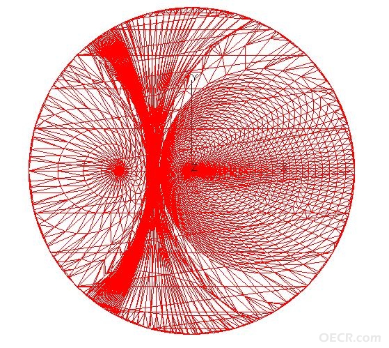

1、根据设计需要,构建子午面半径变化曲线;
2、根据半径变化曲线求出球面坐标;
3、求出自由曲面表面曲线;
如图示为软设计方法获得的自由曲面表面曲线。(对应于软设计,为硬设计方法,由于硬设计散光太高,使用逐渐减少。)

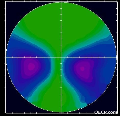

6、加工,检测:
如图示为加工检测结果:
