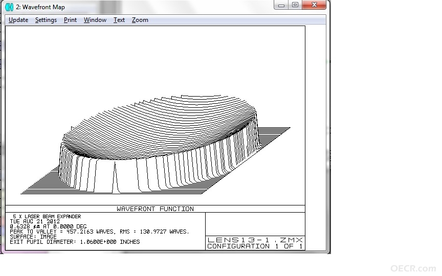

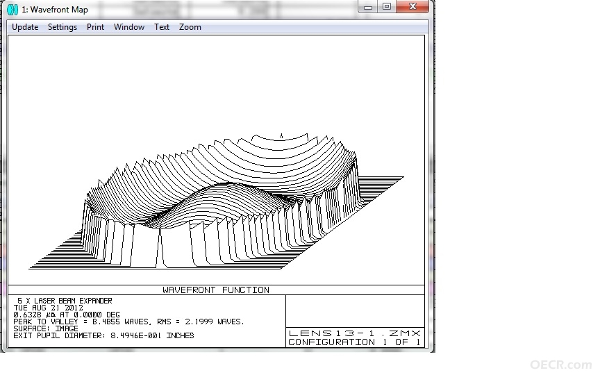

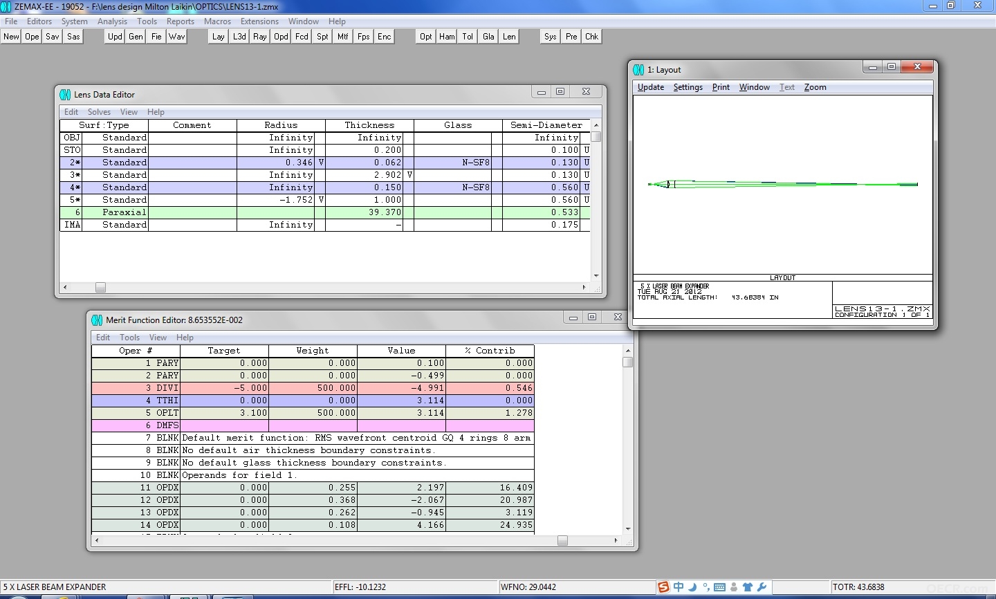

这几天 我在看milton laikin的著作lens design 发现在其无焦光学系统部分,总是在最后一面加上一个paraxial近轴面。
举这章的第一个例子来说 如图1.如果去掉这一个近轴面的话,球差不会改变,但波像差会变得很大。图3
我猜测之所以在准直后加入一个近轴面的原因,是因为zemax中很多的计算是基于有焦的,包括光程差。如果不加入近轴面的话,基于有焦系统计算光程差方式直接计算无焦光学系统所得波前图过大而且不真实。引入近轴像面,将光线聚焦,是系统为聚焦系统,而且近轴面不引入像差。对于波前差的计算则转化为有焦模式下的,那么结果将可信
不知我这样子理解对不不对 至于近轴像面参数的设定 我没有什么想法 或者说随便设定的?
  另外,我现在在一个激光准直系统,那么我纠结的一点在于球差的优化与光线平行度优化,不能同时满足。怎么办?
