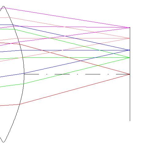

<P>设计一像方远心系统。在设计中,采用1/exp=0作为远心条件,或令各场(F1~F4)的R1光线相互平行,垂直于像平面。</P>
<P>结果如图。</P>
<P>各场(F1~F4)的R1光线相互平行,垂直于像平面。但各场(F1~F4)的R2、R3并不相互平行,有4度的差别。并不是远心系统。</P>
<P>若在优化中,强行令R2、R3平行,比如说 @a41==(aoi Si F1 r2)/(aoi Si F4 r2); a41=1 ... ...</P>
<P>有时,结果不收敛;或结果很差。</P>
<P>请教,大家在设计像方远心(telecentric)时,都用什么作优化条件呀?</P>
<P>多谢!!</P>

<P>如果R1平行,R2又近似平行,那像面不就只能位于近似无穷远了吗?</P>

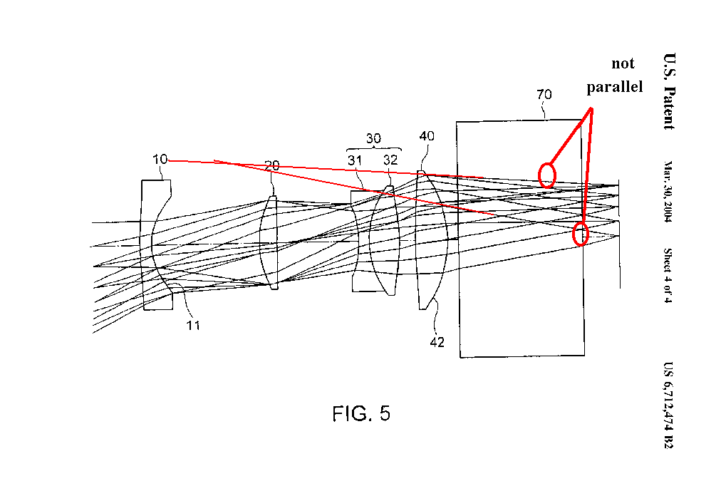

这里讲的R1平行,R2近似平行,并不是指R1与R2平行, 是指各视场的R1,R2,R3.
另, 虽然光线接近镜片的边缘,这实际上很容易做到,只要用SET VIG就可以了.
并不代表它没有渐晕. 如果你想验证一下的话,可以将该镜头转到ZEMAX里面.
CHIEF RAY AIMING 是在SYSTEM对话框中. 或者你在帮助中找一下.
这个问题,可能很多人都不太注意.因为CODEV 不会ZEMAX那样,可以设成自动对准.
