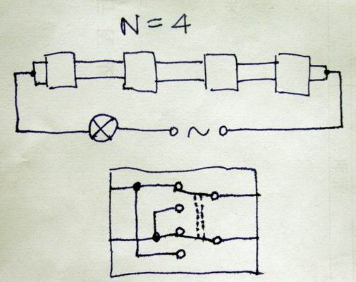

别说三处,就是N处(N>3)都是一样的,都用双刀双掷开关,自己努力想一下就能明白。想不明白我晚间给出电路图。
发表于 2005-5-28 08:11:00 | 显示全部楼层
贴出N=4的电路图。对于其它数量,简单的扩充即可。我99%确信,没有第2种类似简单的方法。
