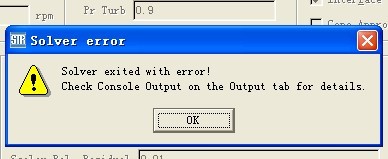

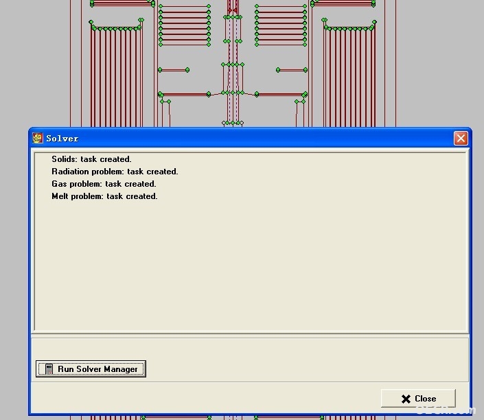

建模后预计算没问题;
开始计算“按start键”后跳出该对话框;

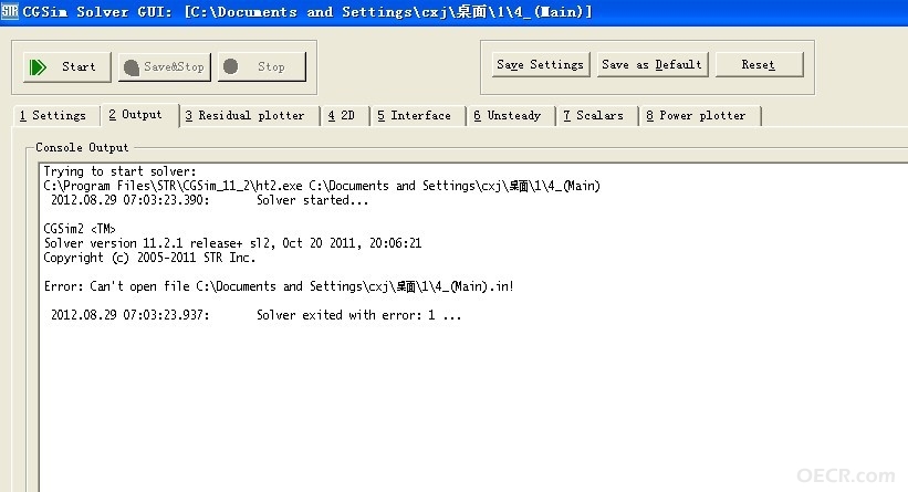

这是output中的详细内容;
有谁知道这个问题该怎么解决吗?

文件路径不要出现中文。把桌面去掉。

改成字母的,还是没用的
发表于 2013-1-18 08:53:37 | 显示全部楼层
不是改字母,是要把文件存放路径更改下,其中不能出现中文和空格。你的路径中存在空格了吧。
