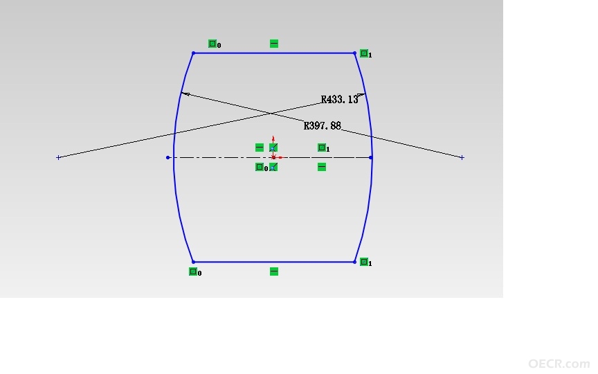

当光线从镜子另一侧入射,就是镜子倒过来时 zemax输入的曲率半径大小不变,正负改变,因为曲面和他的参考点的相对位置变了。那么此时曲面的conic系数以及高阶非球面系数的符号也要变吗?
我试了zemax倒转的功能 conic没变 高阶非球面系数正负号变了
不知道是不是应该这样
发表于 2012-9-5 21:31:09 | 显示全部楼层
conic不能变
