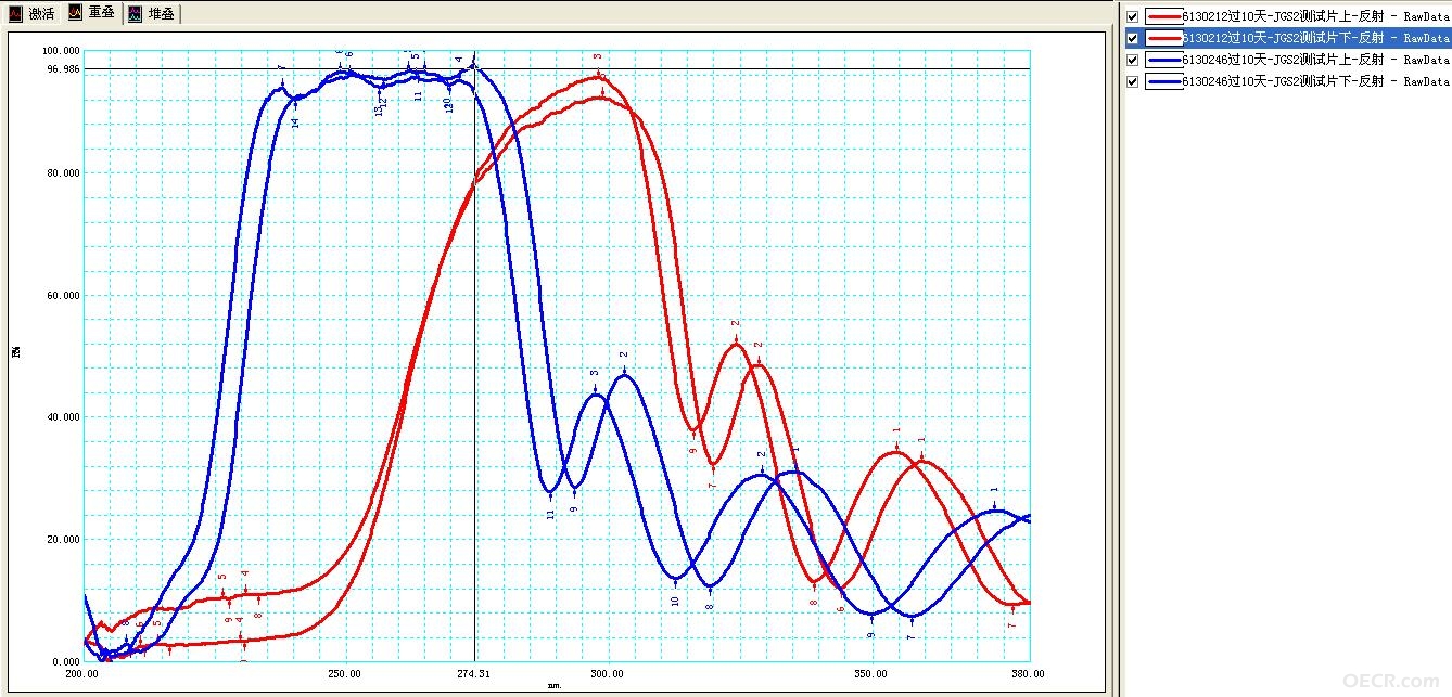

发表于 2014-2-25 11:06:03 | 显示全部楼层
建议用HfO2和SiO2。
我做过类似的高反,不过是250nm的零度入射角,测量曲线如附件图片,两组曲线分别是HfO2+SiO2(蓝色),ZrO2+SiO2(红色),而且都是25层,但是都是0°入射角的设计和测量。很明显,ZrO2在300nm处事有吸收的,所以300-450nm的HR不太建议用ZrO2。
不过难点是45°入射角,R>97%相当难!
发表于 2014-2-25 11:07:41 | 显示全部楼层
而且ZrO2+SiO2不适合在石英玻璃基底上做多层介质膜,因为应力关系,容易膜裂!
