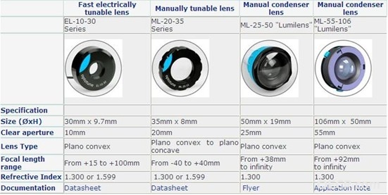

焦点可调镜头的最大优势是附加给光学设计师调节镜头焦点的自由度。镜头半径几个微米的改变可以有整个镜头移动几厘米的相同光学效果。所以光学系统可以设计得更紧凑,很多时候用得镜头更少,且通常较少或没有平移运动。这意味着光学设计不再需要昂贵的机械制动器。而少运动也会得到更可靠的设计,即可以完全封闭无灰尘进入。此外,所用的材料也比玻璃更轻,节省了整体重量。同时运动和重量少也意味着功率损耗小,可调镜头的系统响应时间可以很低,大约到毫秒。另一个优势在生产过程中也变得明显起来,即减少光学元件在生产过程中随半径可调的移动结合会得到更高的生产率。
