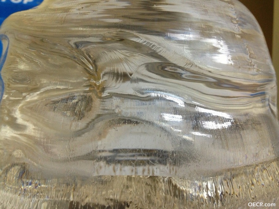

这个是怎么产生的呢?叫什么?如何克服?

可能和原料中Si含量过高有关

和杂质有关?
难道不是温场梯度大造成的么?

扩肩速度有些快引起的

径向温度梯度大可能会导致放肩速度过大,进而出现镶嵌线,但镶嵌线形态有别于你图片中的线条。你们用的是什么原料,哪家的?

把晶节亮出来,就应该知道了

什么算晶界,镶嵌线?我们的晶体没有斜线,全是均匀的线条。

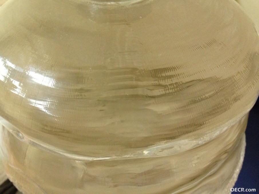

2.jpg C面
1.jpg 放肩时在四个方向倒有一定的疤痕,类似单晶硅的四条棱线,镶嵌线是斜的,我们晶体的线是均匀辐射状的。

放肩50小时不算太快吧。。。rubicon的放肩时间不是很短的么,而且肩很平,为什么没有呢。另外不止是放肩,等径部分也有均匀棱线。
