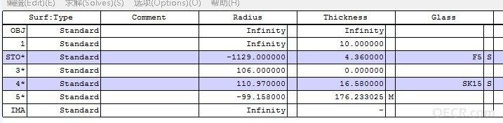

大家好,要是我只想进行玻璃替代优化(设玻璃为替代模式),但是又不想改变系统的其他数据(即不设任何变量),可是当我进行锥形优化时zemax会提示我没有设任何变量,怎么办
 楼主| 发表于 2012-11-8 00:13:18 | 显示全部楼层
这是上面说到的情况

你是什么版本的ZEMAX
如果做替代玻璃,是否玻璃做了变量
从你的设计表中确实未发现变量

05版本的,我不想设玻璃参数为变量,而是想直接用替代玻璃优化,就是把玻璃状态设为替代模式,可是好像不行

如果直接使用变量的话得到的玻璃一般不存在,就算换成最接近的玻璃效果肯定也不好啊

首先你的软件可能有BUG,在我这里不会弹出那个警示框。
在不改变其他参数基础上,只是想换透镜的玻璃材料,并且达到很好的成像品质通常情况下是没有可能的。
建议换个思路吧,否则进入死胡同。

好像是有这个现象。可以随便定义个变量,比如厚度,操作数再限制下应该就绕过去了
