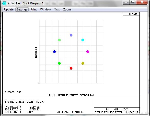

在zemax中,我可以通过EXPORTJPG 2,  total7$, 2500  这个语句输出我想要的图形
如图1所示:

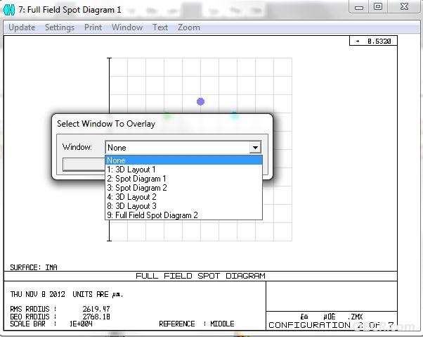

在zpl程序中,自动输入参数,并且更新图画1。这样子我就可以得到一系列随着参数变化的图画1 ,并将其输出。但是如果我要叠加这些图,我就只能通过window里的overlay,命令。首先这个命令好像不能通过编程使他自动运行,只能手动叠加。其次如图2显示,如果我要叠加几百,上千张图片,那么我首先就必须打开几百,上千张窗口。(如果不用叠加,我可以让程序设置完一个参数,就更新一个窗口,输出图形;再设置完一个参数,再更新该窗口,再输出图形。由此循环,只有打开一个窗口,但却无法实现所有参数对应的图叠加。)

还有,注意到图1的点列图是全视场的点列图,他的text选项是灰色的。说明我不能通过GETT读取图1中的数据,那么我应该用什么方法去读取图1中的RMS和GEO呢?
