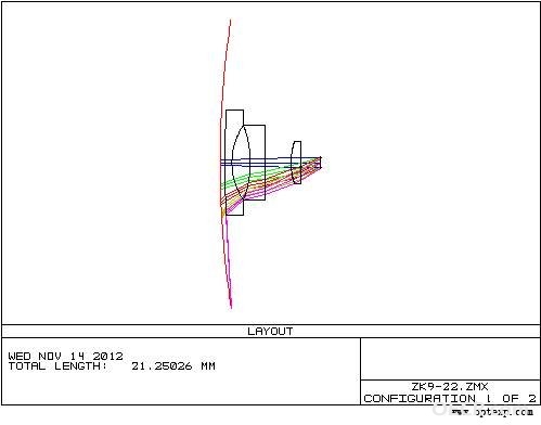

在没有一个专业检测设备的前提下,对一个未知镜头具体设计参数、只知道焦距的前提下做一个外接镜头的设计,比如设计相机、手机的鱼眼镜头。
具体实例,比如设计一个5mm手机定焦镜头的鱼眼镜头。
我的思路是:
1、由于无法知道手机镜头具体入瞳位置,所以将附加镜头的光阑放在最后,跟手机镜头的入射窗的位置和口径匹配。
2、在光学仿真软件里将手机镜头作为理想镜头,组合附加镜头进行优化设计。
以上是我的初步设计思路,希望在做光学设计的同仁,能够交流经验,分析设计思路,指点不足。

最起码入射角度要匹配

嗯,我之前设计也发现单存的控制焦距的话,在光阑位置的光线角度确实不对。
后来我也是控制角度去做的:
首先,设置好整个系统的视场角,当然就相当于转接镜头的视场角,也是我们最终要达到的效果。
在优化过程中,焦距不作为优化首选,控制光阑位置的光线角度做为优化的最高权重,角度与原镜头视场角匹配。

你的考虑条件是合理的, 不过我通常认为外加的镜头很难消除像差, 包括色差, 因为外加的部分跟原本的镜头没办法互补, 一点想法提供参考

简单的镜头,如手机可以原镜头第一片为光阑,但复杂镜头就不同了,可以选择相应的数码镜头参考设计来分析设定。

嗯,口径比较大的,应该检测出目标镜头的入瞳位置。
