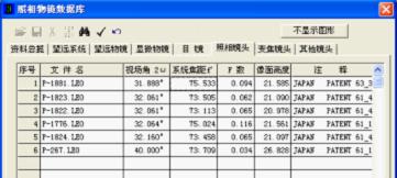

        OCAD光学自动设计程序专门为用户提供了一个特别的镜头库,其中从国内外收集了大量成熟的各类典型光学系统数据。镜头库可以按系统类型进行查询和读取,用户自己还可根据自己新收集或自己新设计的系统加以补充。在使用镜头库时先在“文件”菜单内选择“镜头库”,便会出现一个二级菜单如图4-80。再进一步选择镜头库的类型,比如选择照相镜头后就会打开镜头库的窗口如图4-81。
        图4-80 镜头库的类型       图4-81 照相镜头数据库
        窗体上用表格形式列出了此类系统的数据文件名称以及他的主要性能参数。鼠标点击数据文件名称,在右侧图框内可以及时观察该系统的示意图。

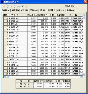

        从图4-32可看出每类不同镜头库中的镜头数据根据列出的性能参数。用户可根据需要的参数查找数据文件,比如需要一个焦距f’=75mm左右的照相物镜,便可在照相镜头库中焦距一栏内寻找焦距值为75的文件即可。如果镜头库中的镜头数据太多,可以用鼠标点以下“焦距”然后再点以下工具条上“记录排序”按钮,程序立即可以把所有数据按焦距以从小到大(或从大到小)的顺序排列,便于查找。同样也可按其它性能的要求排序查找。
图4-82  使用单项选择法检索窗体
综合选择法
        有时不仅只要求某一单项性能,而是需要几项不同性能综合选择镜头数据,这时可以使用综合选择法查找资料。查找时,使用鼠标点击工具条上的“查找记录” 按钮,程序立即会在该窗体的下方出现一个查找表格如图4-82。按表格提示填写需查找数据的性能范围,再按工具条上的“查找开始” 按钮,此时在镜头库中只出现满足性能范围的数据如图4-83供选用。
