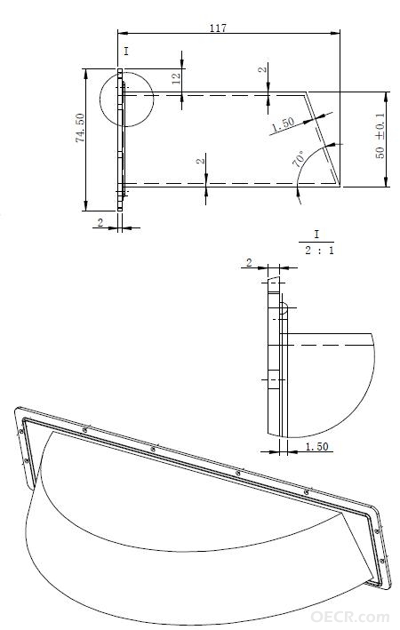

我想在一个壳体上镀红外增透膜,不知道有什么步骤? 两面都镀膜会有困难吗?
弧形表面,内表面会不会不好镀?见附图。
 楼主| 发表于 2012-12-3 12:34:20 | 显示全部楼层
补充一下,只有那个圆弧面需镀膜

呵呵!难道这个东西外表面就好镀?这样的形状你能镀均匀了?牢固性能好吗?

是,增加波段宽度意思可能是说你要1064nm的光波高透,然后膜系让1000nm-1100nm都高透,就算镀厚一点薄一点都没啥事儿。你说的圆弧面是上面那个平面还是测面半圈那个面,要是平面还好说点,要是那个侧面。。。还真不知道怎么镀,我估计还要搞个工装让它侧面对着蒸发圆转才行吧,哈哈,不知道,话说这是个啥东西,具体啥要求

就您这东西,牢固度先放着不说,均匀性也不是减反波段宽一些就能解决的,恐怕寛两些三些效果也不会好到哪里去,不信楼主可以试试看

均匀性不好镀啥膜系也不行吧,太差的话镀出来会是彩色的

外表面 可以做出,只是设备的夹具需要特殊设计。 内表面也可以镀出,只是均匀性不好。 同时内外表面镀膜时,除曲面外,其他地方也可能镀上。  做红外增透,你是做 DLC 还是做 GeC ?
