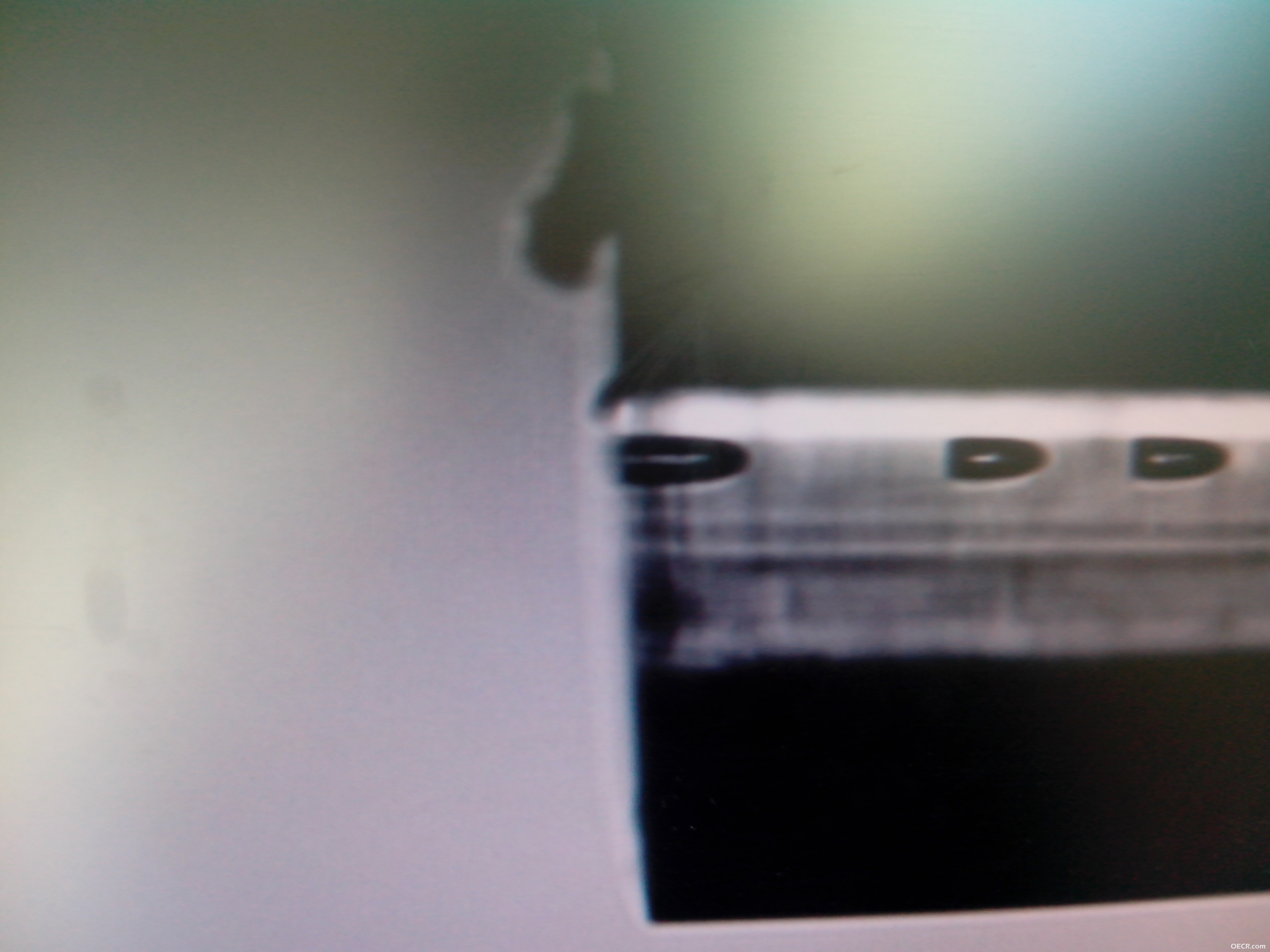

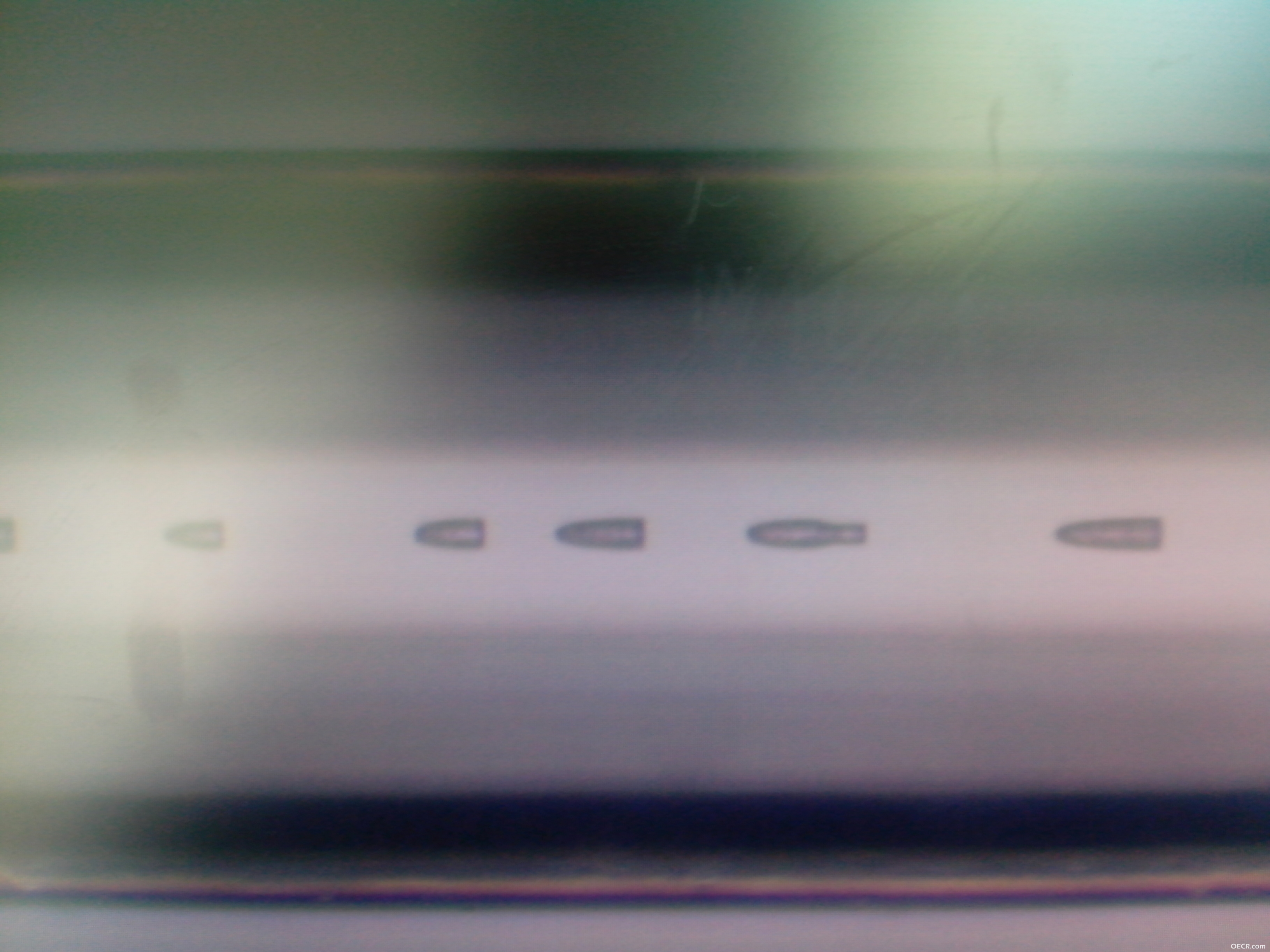

早上做实验,泵浦光加高了后,双包层光纤烧坏。用显微镜下观察,如图,烧坏处为纤芯,外面的涂覆层完好,烧坏处呈一段段“子弹”型,并且貌似还呈现周期性,一直延伸很长。
想请教下各位老师这个是什么物理原因造成的呢? 请不吝赐教啊!

Fiber fuse ---光纤熔丝效应
