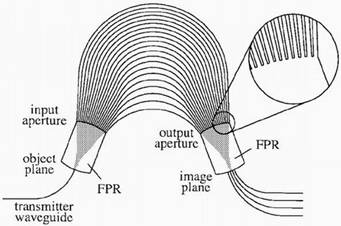

◘AWG全名是Array Waveguide Grating,即阵列波导光栅。
AWG TYPE
AWG TYPE

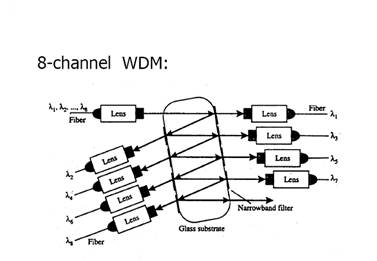

◘TFF全名是Thin Film Filter,即薄膜滤波器。
TFF TYPE
TFF TYPE
◘AWG作为复用/解复用器件与传统的TFF波分复用器相比的优势
1.        通道数大
2.        波长分辨率高,更容易实现50Ghz的波长间隔
3.        集成度高,能够在很小的镜片上实现40通道以上的100GHz间隔的波长滤波
4.        通道数不与价格成正比,成本与性能几乎与信道数无关,更适合量产。
目前AWG与TFF市场占有旗鼓相当,其后AWG必处于居上的地位,市场前景非常好。
