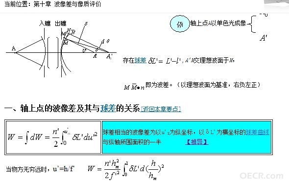

如图1,我们可以建立球差与波像差的对应关系。但是注意的这个公式里球差的的表达式为图2,为实际光线与光轴的交点与理想光线与光轴交点之差。
那么 如果对于一个准直后的平行光来说,光线与光轴交点在无穷远处,显然不能永图2的表达式来表示系统的球差,此时的球差表达式应该是什么,与球差对应的波像差的表达式又应该是什么?

在  lens design Milton Laikin 的著作中 zemax关于准直后的平行光 就是加入理想透镜后才能得到正确的波像差 因为那时候zemx版本还没有afocal模式
我想请问版主的是  我们考虑购买一个哈特曼波前传感器 最大能测量100lamda的波前差 但是实际我们需要测试的平行光很不平行 所以我想知道对于准直后的平行光来说 平行度和波像差的量化关系
按照楼主的建议 加入理想透镜 操作数SPHA可以读取球差 如果在zemax我设置一个市视场-0视场,那么就不会有其它像差。所以问题也可以转化为,如果我知道一束准直光的球差(假设没有其它像差),那么如何确定他的球差与波像差的关系,球差与光束平行度的关系,要能量化,至少能估计。
