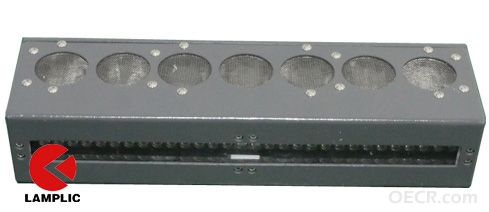

8、UV喷涂固化:和UV涂料搭配利用UV灯365nm光线中涂料要求的照色量(800~1200mj)进行瞬间固化
