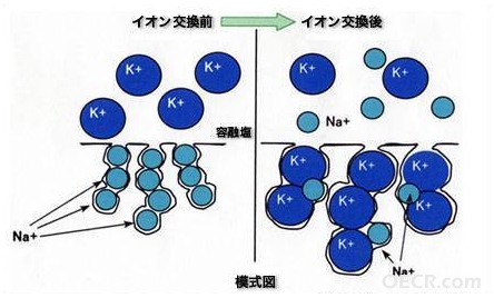

Dragontrail 的玻璃是目前敢叫板大猩猩玻璃的厂商之一,号称比iPhone 4的玻璃还要硬。Dragontrail和大猩猩玻璃一样,为了提高强度都需要经过一个化学强化的过程。不同的是龙尾属于硅酸铝化学强化玻璃 大猩猩属于钠钙玻璃。强化的过程中玻璃需要用特殊的溶液浸泡,通过玻璃材料与溶液间的钠钾离子交换,在玻璃表面形成压缩应力层,从而提高强度 。

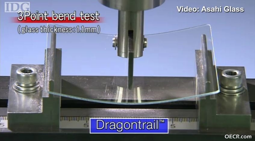

Dragontrail 的强度是普通钠钙玻璃的6倍,一般的化学强化玻璃应力值大概在300-450MPa,而化学强化后的Dragontrail 玻璃的应力值跟美国康宁大猩猩玻璃一样都在600MPa以上。其厚度仅0.28mm的厚度,号称6M跌落无压力.可以承受60KG重量。
而康宁大猩猩2代玻璃的强度是普通钠钙玻璃的5倍,其最薄仅能达到0.55mm,其可以承重可达55kg的重量。从厚度、可承受的重量、强度等参数上看Dragontrail并不比大猩猩2代差。
