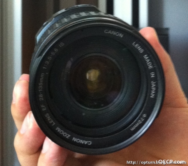

     我们采用一款佳能的单反镜头(EF 28--135mm)进行测试

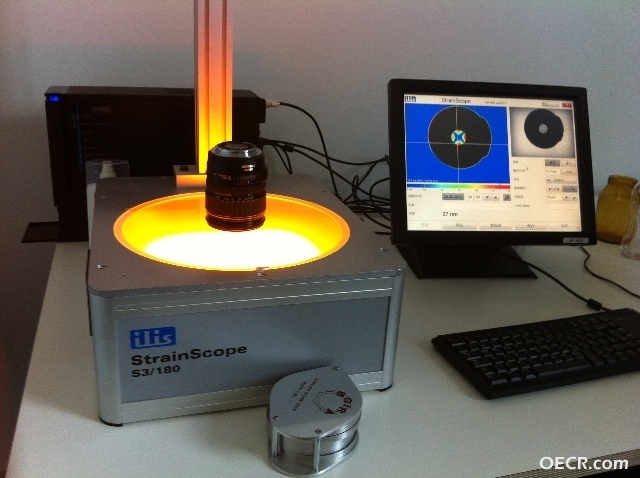

1)漫射光源应力仪:StainScope实时式应力仪
   这款仪器的特点是能实时显示整个区域的应力分布,并给出测试点的应力值。
上图中,彩色部分是整个区域的应力分布。因为在与晶轴平行与垂直的方向上是测不出应力的,因而上图给出的分布是不完整的。通过旋转样品,可以看到其他区域的应力分布。如果要测某一点的应力值,如图中图像下方的红色位置,则将该位置移至十字线中心,该点的应力值便会自动显示出来,如图中27nm。
    这款仪器比较适合应力比较大的镜头,且对应力值要求不是很准确的快速测量情况下。适合于镜头装配过程中的应力检查,可以避免出现较大应力情况。

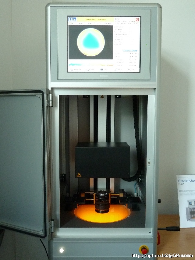

2)准直光源:StrainMatic M2/250 通用型
    这款采用准直光源的应力仪,其探测器部分可以上下移动,以适合不同高度的样品。我们可以利用这一特点找到最大成像位置。在测量时,仪器内部会自动选择偏振片,至少在3个位置进行测量,经过分析计算,给出综合的测量结果,包含应以分布与大小。

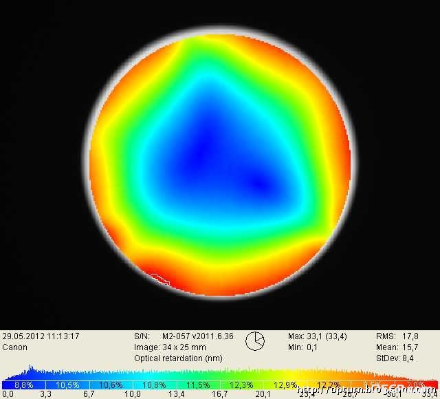

测量的结果如下:
上图中给出了镜头的应力分布,最大应力为33nm, 基本都分布在边缘,可以肯定是由于装配或粘胶引起的应力,而中心区域的应力则很小,在10nm以下。在软件的另一个界面上,也可以开到每一点应力方向。
      这款仪器比较适合镜头应力的准确测量,作为终检对镜头的应力情况作一评估。
