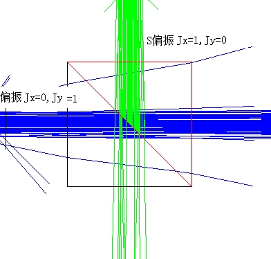

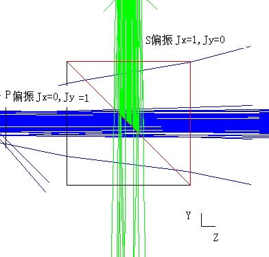

           如图,在PBS建模过程中,分别定义两束光的偏振(P,S偏振)。两块直角棱镜镀Pass-P膜(IDEAL2 PASS_P 1.0 0.0 0.0 0.0 0.0 0.0 1.0 0.0 0.0)后,发现P光通过,而S光没有发射到右端(也没有透过到达下端),这是什么原因呢?请同仁支招,谢谢~
 楼主| 发表于 2013-3-26 13:47:40 | 显示全部楼层
以上建模方式可行,另外用TABLE为膜层建模也可行,结贴~!~
