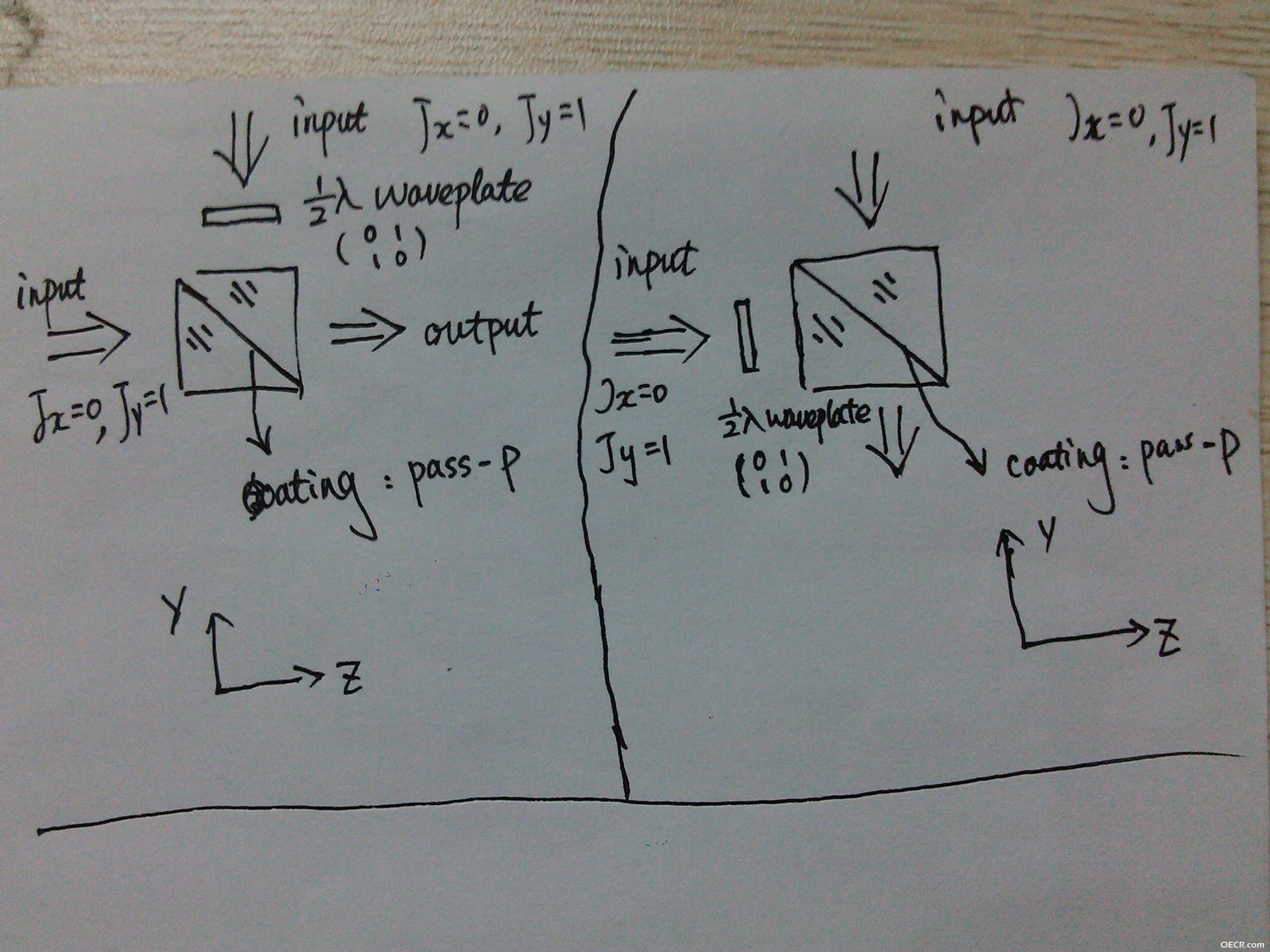

      我在分析PBS合光过程中发现,左图可以正常工作,而右图不能正常工作,有没有同仁知道原因,希望可以讨论讨论~谢谢!
PBS
PBS
其中,玻璃选用H-K9L,斜面镀膜pass p(coating文档中已包含),入射光偏振态均为(0,1),半波片设置为Jones两行两列的实矩阵(0 1, 1 0)。
最近我发现,在Trace时需要勾选Split Rays,不然无法出结果。(之前我以为nonsequential默认计算反射、折射等数据)
