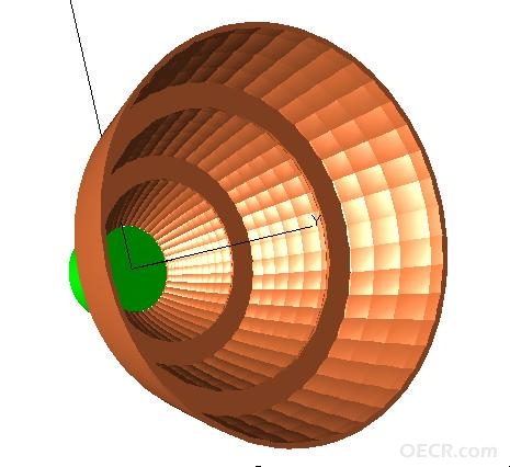

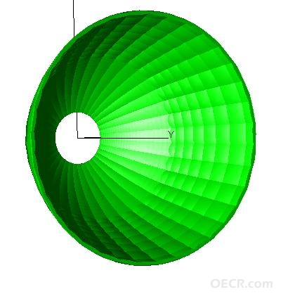

抛物面、椭球面、双曲面,均有其特殊的光学性质。
设计反光杯时,
首先,应了解这几个面型在光学设计里的作用
然后,根据实际要求,选择面型。
如果单一面型仍达不到设计要求的光学效果,或者因为结构限制因素未满足,可采用组合面型或者鳞甲面进行修改。
下面两个例子:分段鳞甲、拼接鳞甲。
