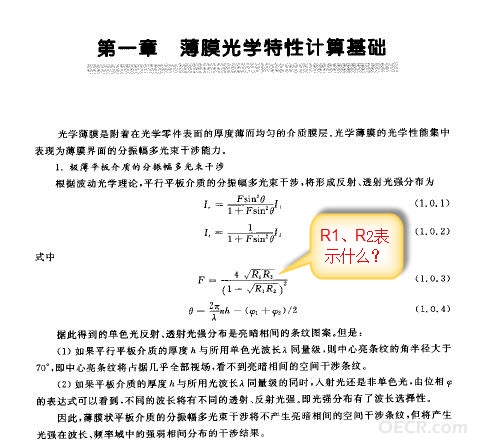

参数R1、R2什么意思?
参数R1、R2什么意思?
这是此书 《光学薄膜技术》第一版 卢进军 刘卫国编 著 2005 中正文第一页,没明白R1、R2代表什么,谁知道啊?
发表于 2013-4-22 22:33:06 | 显示全部楼层
这个书没写明白,参考浙江大学 唐晋发老师的 现代光学薄膜技术   里面阐述的非常清楚。 R1和R2 是两个等效膜系的反射率。至于来龙去脉  一看便知
发表于 2013-4-22 22:35:04 | 显示全部楼层
两个透过面的界质折射率
 楼主| 发表于 2013-4-23 08:06:30 | 显示全部楼层
原来是这样啊,莫名其妙的开篇引入两个参数,没有说明,看来写书也要有水平啊,谢谢两位回复
