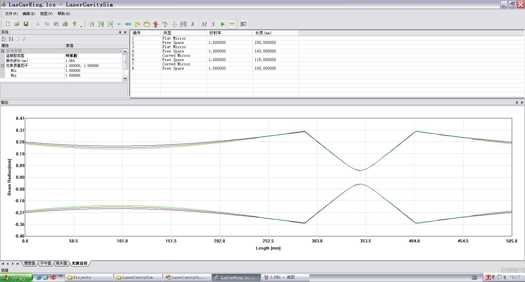

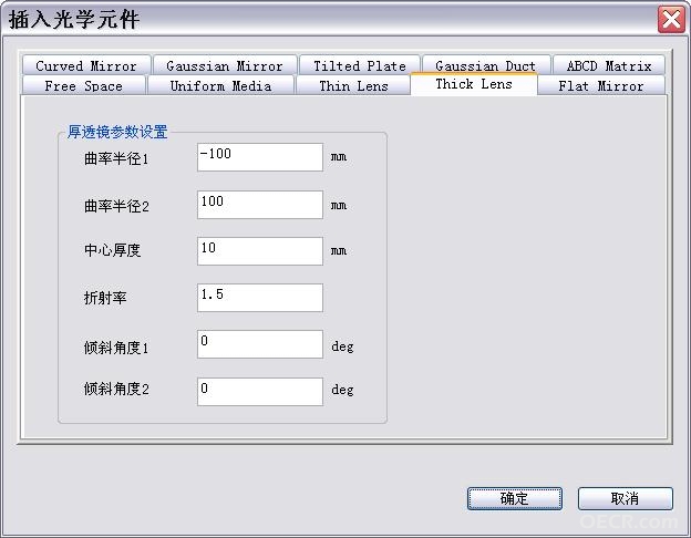

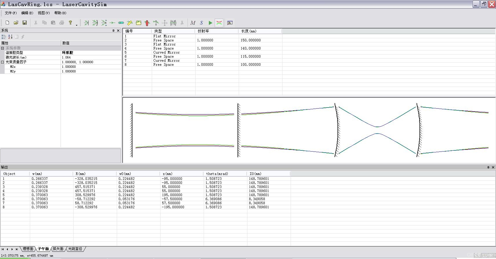

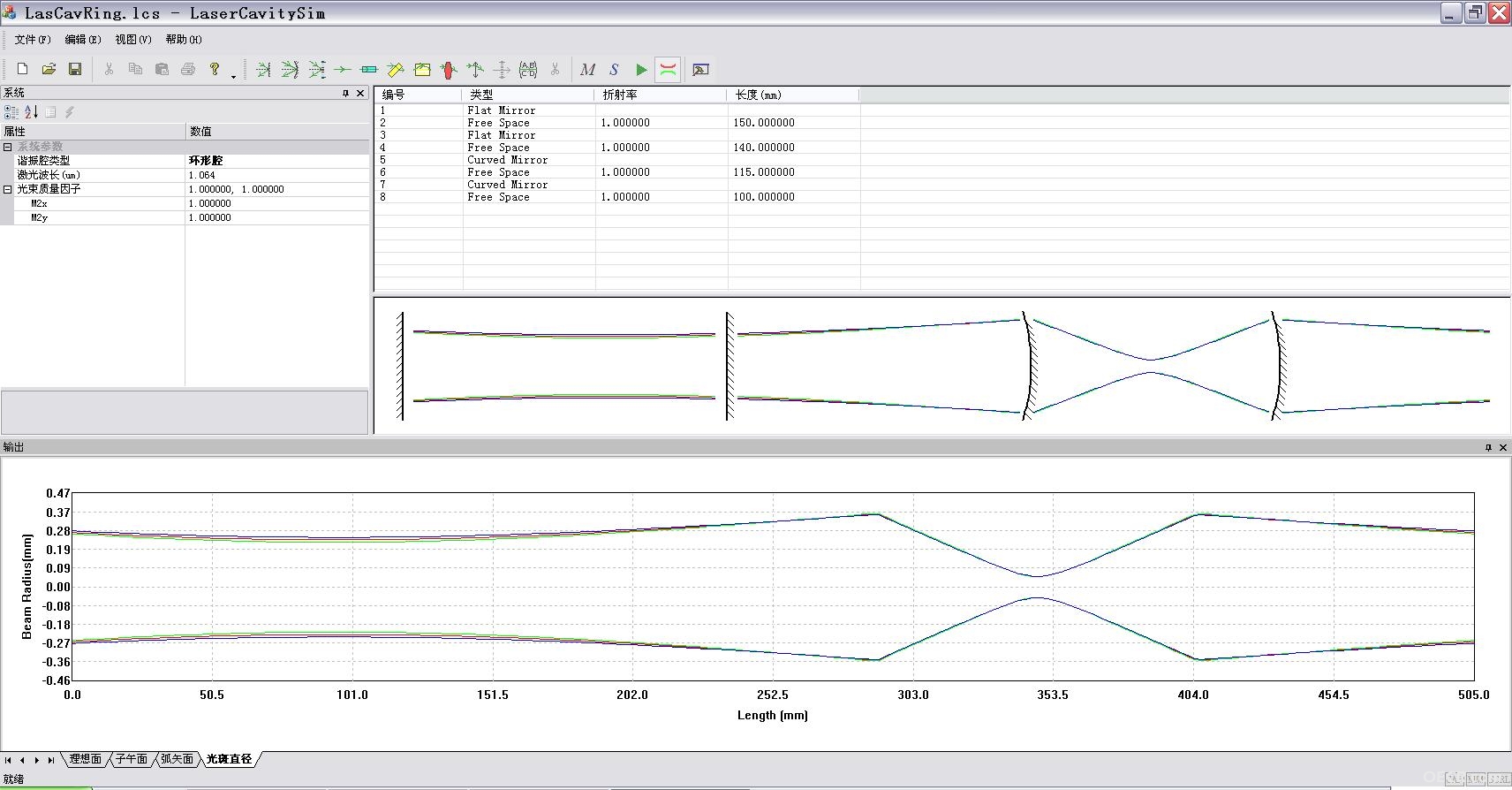

最近有了点时间,把原来的谐振腔设计程序改了一下,包括输入和功能,吸收了一下matrixlaser的特点,附件图片中的例子是MatrixLaser中环形腔的一个例子
