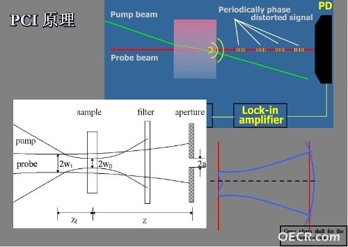

  SPTS激光热吸收测试仪主要采用光热共路干涉法(PCI技术)测量热吸收。PCI技术原理图如下:
图中Probe beam(探测光)为一般微弱光束且其在透射过样品时不会产生热吸收, Pump beam(泵浦光)为一较强光束且被样品吸收从而引起样品被照射处折射率的变化;但在其投射到样品前先通过一斩波器,避免泵浦光长时间连续照射而使样品过分受热损坏,泵浦光和探测光在样品内相交,前者焦斑尺寸小于后者光束截面直径。由于泵浦光被样品吸收从而引起焦点处样品折射率发生变化,使探测光在该点处波前发生畸变引起点衍射共路干涉,产生Periodically phase distorted signal(周期性相位畸变信号)。PD为光强信号接收器,接收周期性相位畸变信号,再通过锁相放大器交由软件来计算并给出热吸收率图。
