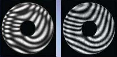

    由于平行度比较好,如果直接使用干涉仪测量,一般会看到两套条纹,一套是被测表面的面形条纹,一套是前后表面自相干的条纹(如图1左)。为了消除自相干条纹的影响,一般都是对后表面做些处理,比如涂凡士林、橡皮泥或淋乙醇等;这样才能消除或抑制后表面对前表面的干涉。但是对于某些特殊材料,采用这类手段或造成表面污染,或改变表面的状态,因而不适用。因此需要采用其它方法来消除平行表面间的条纹干扰。
我们使用的是美国4D技术公司 的FizCam2000型干涉仪,FizCam2000动态干涉仪采用短相干光源,通过调整其延迟光路,可以实现定位干涉,换而言之,这种干涉仪可以选定被测表面对其进行测量。其光源相干长度约300um, 对于厚度大于0.3mm的平行平板,都可以避免前后表面的干涉,进行有效地测量(如图1右)。

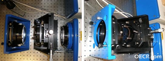

图2是个平行薄片的测量图
图2 右侧是Fizcam2000的输出瞳,镜头为标准平面镜;中间为状态调整架上的平面薄片,可以看到薄片上有做标记的文字;左侧为装在夹具上的标准反射镜

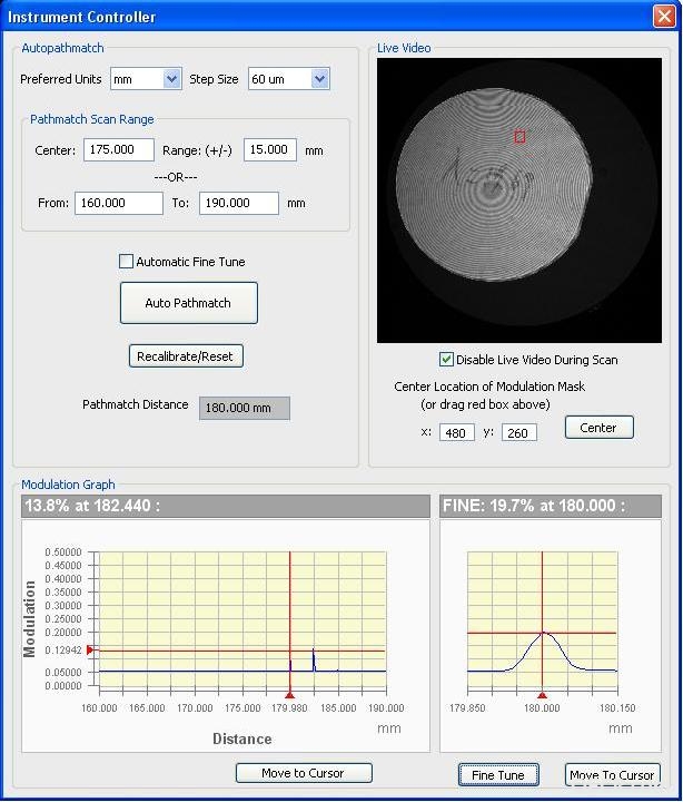

在测量时,可以看到有两个反射信号分别代表样品前后表面的反射(图3)
图3平行薄片前后两个表面的反射,移动红色标线,就可选择干涉面

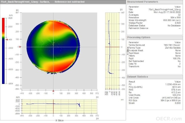

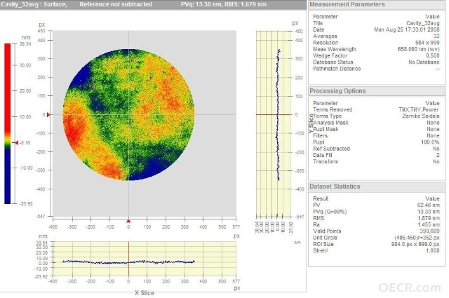

前表面的面形(图4)和透过前表面测得的后表面面形(图5)。图5中间可以隐约看到标记文字的印痕。
图4
