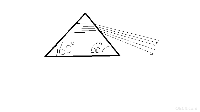

请问下,这个在ZEMAX中怎么设置,材料为BK7,我们老师说只要设置有光线经过的两个面就可以了,但是我怎么弄都搞不出来。求指点

前后两个面用tilted设置倾斜角角度就可以了,也可以用普通平面,在surface里改倾斜角

两个面添加坐标断点为30度与-30度,这个棱镜就出来了
