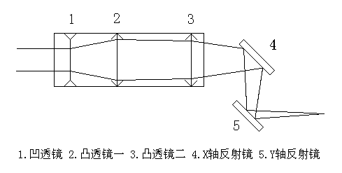

以下是引用何必有我在2004-9-20 10:58:17的发言:
我不知道别人是怎么称呼,我以前看到的只有英文的资料,目前不做这行了,呵呵,资料都留在武汉,没时间回去看.
从字面上来说也可以算是动态聚焦吧,其实焦距是固定的,只不过透镜的位置在变化,随振镜的角度和需要的垂直距离,
就是动态聚焦。焦距不是固定的,是变化的,不然怎么会称为动态聚焦?这是振镜扫描的两种方式之一,一种是先扫描后聚焦,在振镜后加f-theta透镜聚焦,就是我们常见的平面标记的扫描方式。一种是先聚焦后扫描,就是你们说的这种工作方式,这种方式能够实现很大幅面的平面扫描和3D扫描功能。大致的工作原理见下图:
其中凹透镜和凸透镜二是固定的,改变凸透镜一的位置,能够改变透镜组的焦距,使焦点的位置发生改变。这种工作方式进行大幅面扫描的软件目前国内有,3D控制的好像还没有(至少我没见到)。
