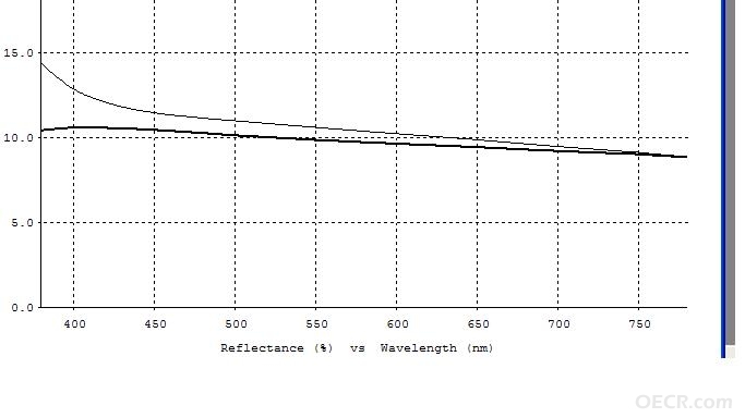

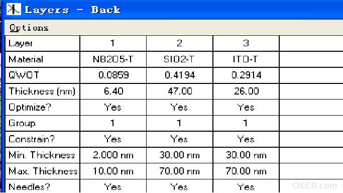

如图,如何设计优化?保证去掉第三层和没去掉第三层R%曲线基本不变。
大神们,发挥吧。
 楼主| 发表于 2013-7-10 13:28:27 | 显示全部楼层
这个是R%的效果。 可见光范围即可。

R%在10%。问题关键就是如何调整优化目标,优化目标为变量。
