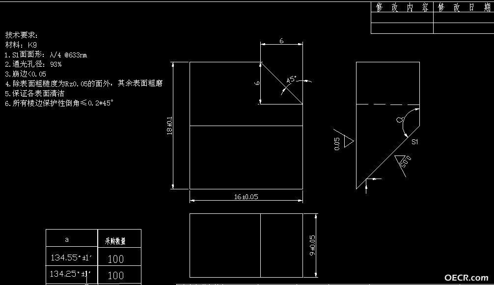

[讨论] 谁懂这种膜系设计。。。求教

你这只是外形的图纸啊,上面没有光谱要求。

没有要求  棱镜很好加工
发表于 2013-7-24 11:07:10 | 显示全部楼层
没有镀膜要求呀,只是冷加工图面吗?

看图纸,的确没有出现镀膜要求,是不隐藏了?兄弟
发表于 2014-5-9 10:38:58 | 显示全部楼层
这种冷经一般是镀点ar和hr或者pbs
