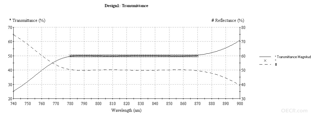

这样的膜系能用介质镀出来嘛?能帮忙设计个吗?谢谢
使用(HL)^7   reference wavelength 850nm   尝试优化 T 50%就可以啊

 楼主| 发表于 2013-7-26 15:38:30 | 显示全部楼层
我尝试了很多次,都不行不知道你是怎么设计的。不知你有没看清那指标,材料是融石英的,45°胶合棱镜
发表于 2013-7-27 14:28:28 | 显示全部楼层
区区60NM 宽的波段,折射率不就是1.51么?
PBS设计,估计你是镀不出来吧

发表于 2013-7-27 14:52:09 | 显示全部楼层
半透半反啊  你用什么设计的?
