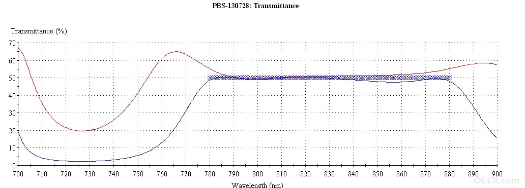

ghtzna 发表于 2013-7-27 14:52 半透半反啊 你用什么设计的?

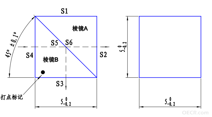

不在让你孤单 发表于 2013-7-27 16:41 我都是用TFC设计的,在你设计的曲线中没有体现出TP/TS,RP/RS是否把偏振效应给消掉我们要求是
ghtzna 发表于 2013-7-28 09:09 你要求O度入射啊 ,相差不大基本不用考虑 45度的我会考虑的额
ZHJ7239 发表于 2013-7-28 10:11 可能指标有错误,0°入射怎么会有偏振
不在让你孤单 发表于 2013-7-29 08:00 不好意思呀,那出图纸的人有误了,45°写成了0°,如果是0°的话那上面的一大堆指标写了就没意义了。 光 ...
ghtzna 发表于 2013-7-29 10:02 使用TIO2和Sio2 30层左右 优化后曲线如附 件,成本会高一些哈
不在让你孤单 发表于 2013-7-30 07:44 哎,我还是优化不出来
ghtzna 发表于 2013-7-30 13:49 主要是你用的是TFC ,针对这些较高要求的优化基本很难优化到你想要的设计 你那边有哪几种材料?用的什么 ...
