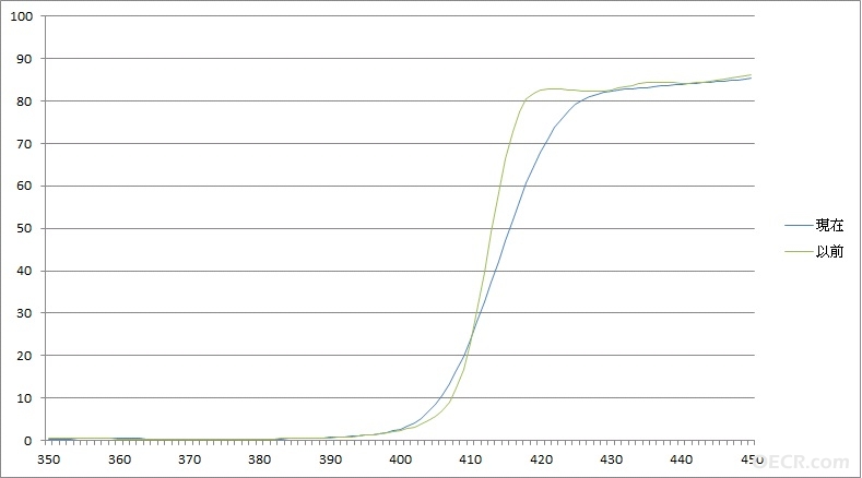

請問一下 ,最近在量產時 在短波段有些許吸收情形
並且在UV T80%-T20% 斜率比起以前高很多
以前 80T%-20T%約8
現在約到15~17左右
查不到原因,請人幫忙一下解答

用的什么基板,透过率如此低。
发表于 2013-8-1 17:50:29 | 显示全部楼层
看图貌似高折射率材料的折射率发生变化

因為我們公司的基板是用吸收式濾光片(藍玻璃)
所以高折射藥材 折射率變化 是要提高充氧比例是嗎?

tfc 发表于 2013-8-1 17:50
看图貌似高折射率材料的折射率发生变化
理论跟实际不符的很常见
