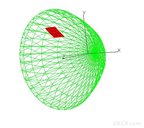

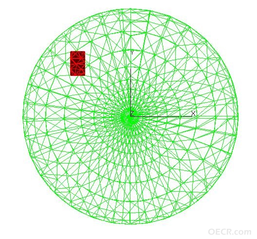

举例说一下UV方法。以反射面型为例。
选择抛物面为基面,分隔区域,替换曲面,使区域小块出射光线角度为预定值。
这个时候,就要用到UV方法了。
分别计算UV方向上的曲线,扫略成面。
图1、分割抛物面基面

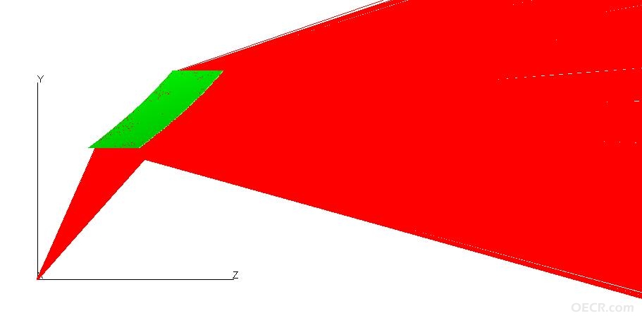

图2、计算UV数值之后,扫略成面
图3、光线追迹

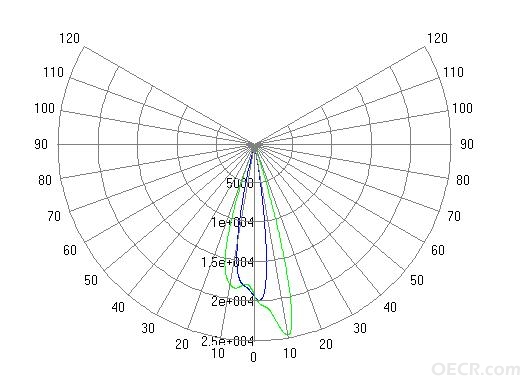

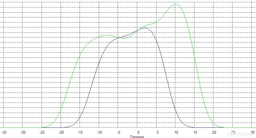

图4、发散角度
图5、发散角度
可以看到,原本经抛物面反射,出射光为平行光。
小曲面替换之后,反射光线的发散角度发生了变化,并且XY方向,发散角度不同。

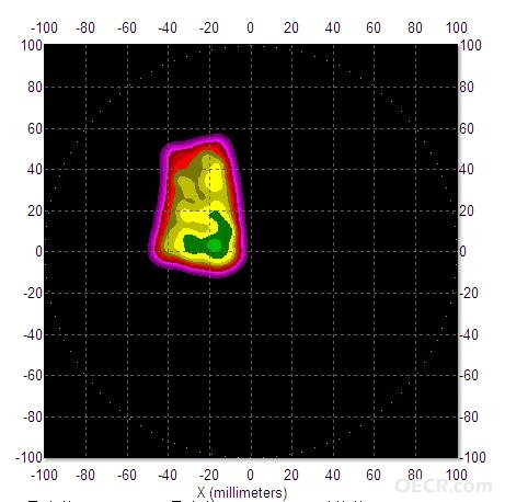

通过修改UV数据,即可获得两个方向不同的发散角度。
图6、获得光斑
