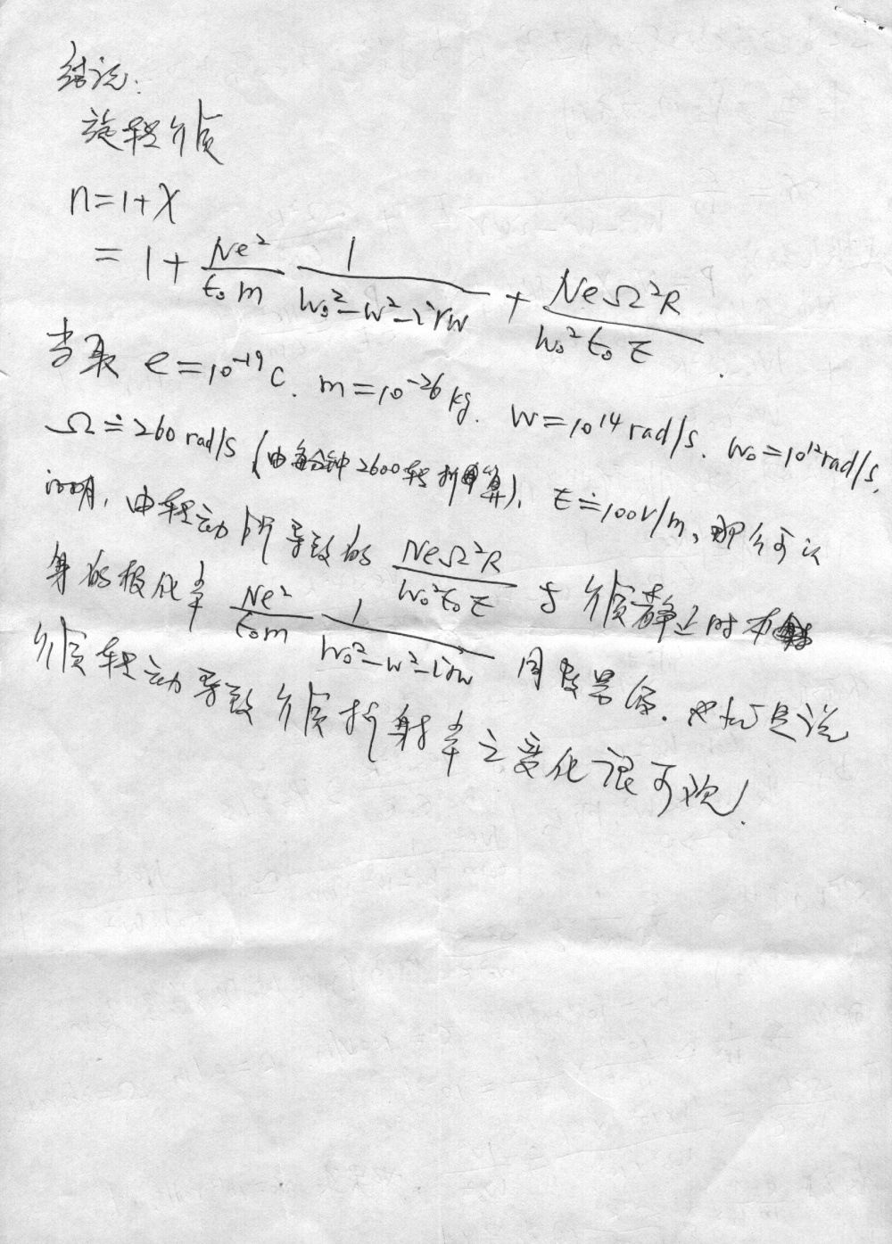

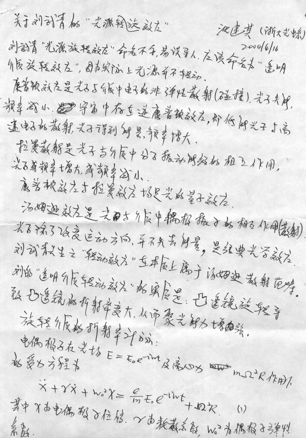

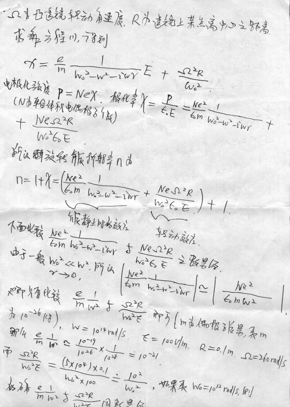

 楼主| 发表于 2013-8-28 15:49:23 | 显示全部楼层
沈建其先生解释的原文扫描件
 楼主| 发表于 2013-8-28 15:53:23 | 显示全部楼层
以上是扫描件,内容有数学演绎

 楼主| 发表于 2013-8-28 19:05:49 | 显示全部楼层
扬帆起航 发表于 2013-8-28 18:51
如果是你演绎的,麻烦解读一下!
是沈建其先生进行了数学演绎,他是学光学专业的副教授。见扫描件原文,他亲笔写的。
