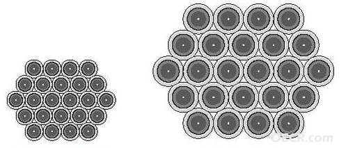

这种现象现在可能没有那么明显,但是圆形光缆的直径每减少一个单位,光缆占用的空间(圆形的面积)会相应地减小很多。因此,光缆直径稍有减小就可能意味着占用空间大大缩小。举例来说:
因此,将典型的2.0mm光缆与直径为1.2mm的光缆相比较,可以清楚看出,虽然光缆直径并没有减小一半,但在相同空间(1平方英寸)内可安装的推荐光缆数量几乎是原来的3倍之多!
为了更直观地说明,以一捆含有24根跳线的光缆为例。我们可以看到,以下就是两者的差异:
24光纤束,直径为1.2mm的光缆   24光纤束,直径为2.0mm的光缆
1.2mm和2.0mm捆扎光缆的尺寸对比
在该图中,您可以看到,在直径为1.2mm的光缆示例中,相同数量的光纤占用的空间要小得多。同样,即使将直径为1.6mm的光缆与直径为1.2mm的光缆进行对比,相同空间中可安装的光缆数量也是两倍的差别!
