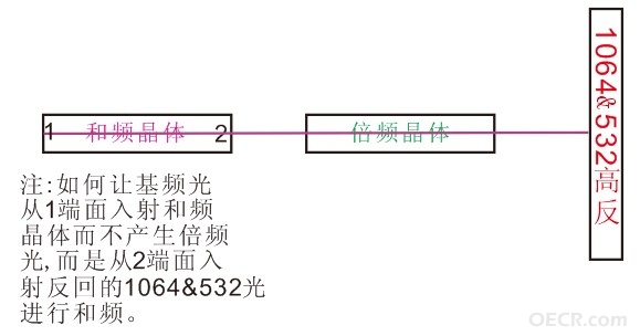

 楼主| 发表于 2013-9-11 22:47:15 | 显示全部楼层
点评
原来是要做紫外,这个真不知道。  发表于 2013-9-12 08:49

发表于 2013-9-13 08:17:37 | 显示全部楼层
你可以忽略1的 倍频。你可以把2去掉用532输出镜看1有多少绿光。。。。。

发表于 2013-9-13 15:25:50 | 显示全部楼层
音乐之声 发表于 2013-9-11 22:47
说的不太明白,上图
腔内和频紫外啊,你这和频晶体已经不满足相位匹配了,它不会倍频了,就当他是块玻璃吧。
点评
是腔内和频紫外,我就是不明白两块晶体这样放置是什么个原理?那如果它的1端面采用布儒斯特角切割,基频光又以一定的角度入射,那它还是一块玻璃吗?  发表于 2013-9-13 16:53
