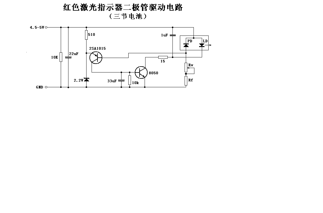

 楼主| 发表于 2004-9-20 04:06:00 | 显示全部楼层
正负极找到了,可以接了3V也不很亮,在墙上看不见光点,而且一会管子就很烫,是不还要加什么辅助电路。或者是我买的管子不是做这个的?
发表于 2004-9-20 16:16:00 | 显示全部楼层
需要专门的驱动电路呀。要是直接接3V的电压,恐怕管子早就OVER了!!!!!
发表于 2004-9-20 16:19:00 | 显示全部楼层
里面有贴片三极管电阻等。上面的是红色的
