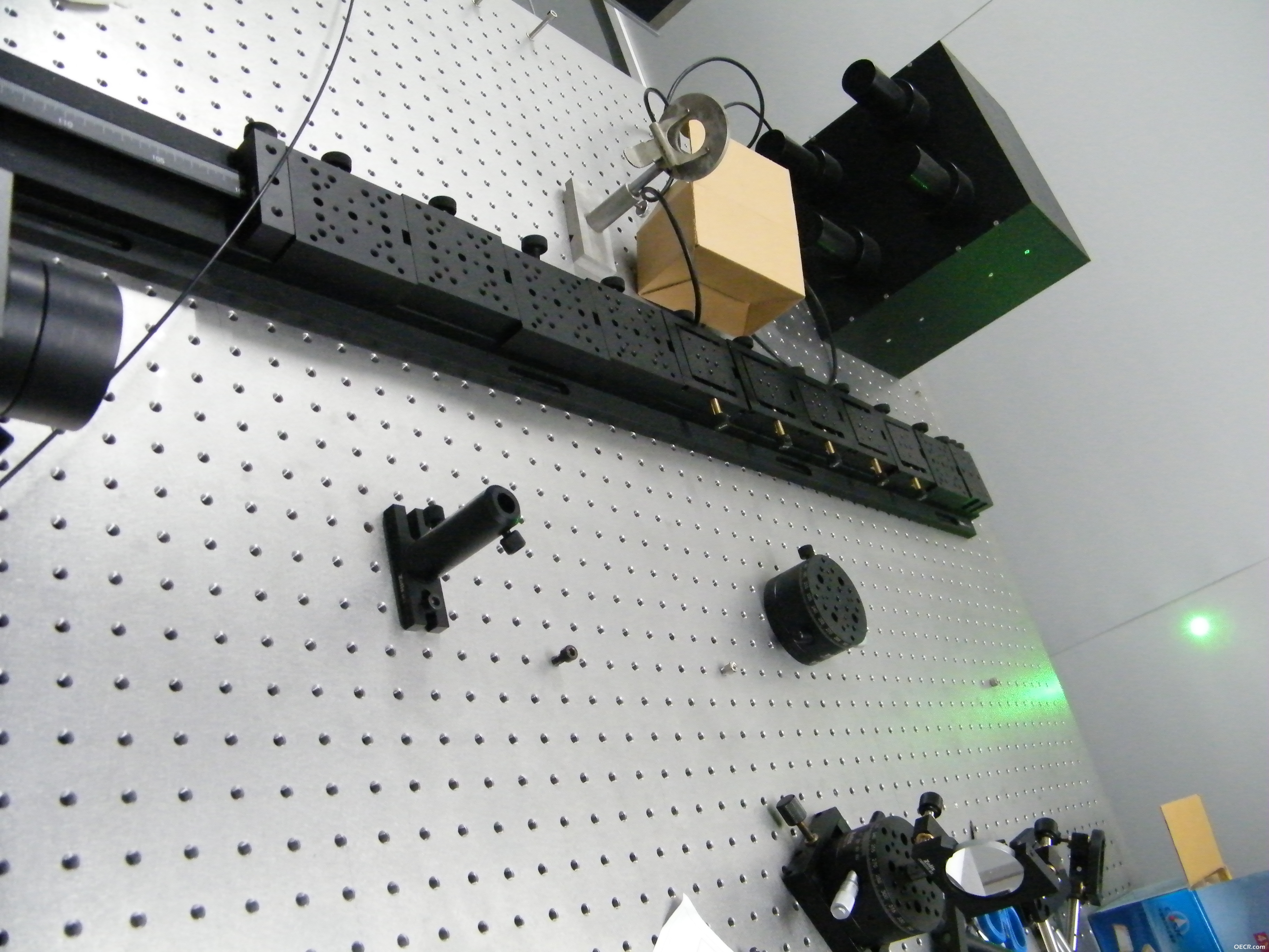

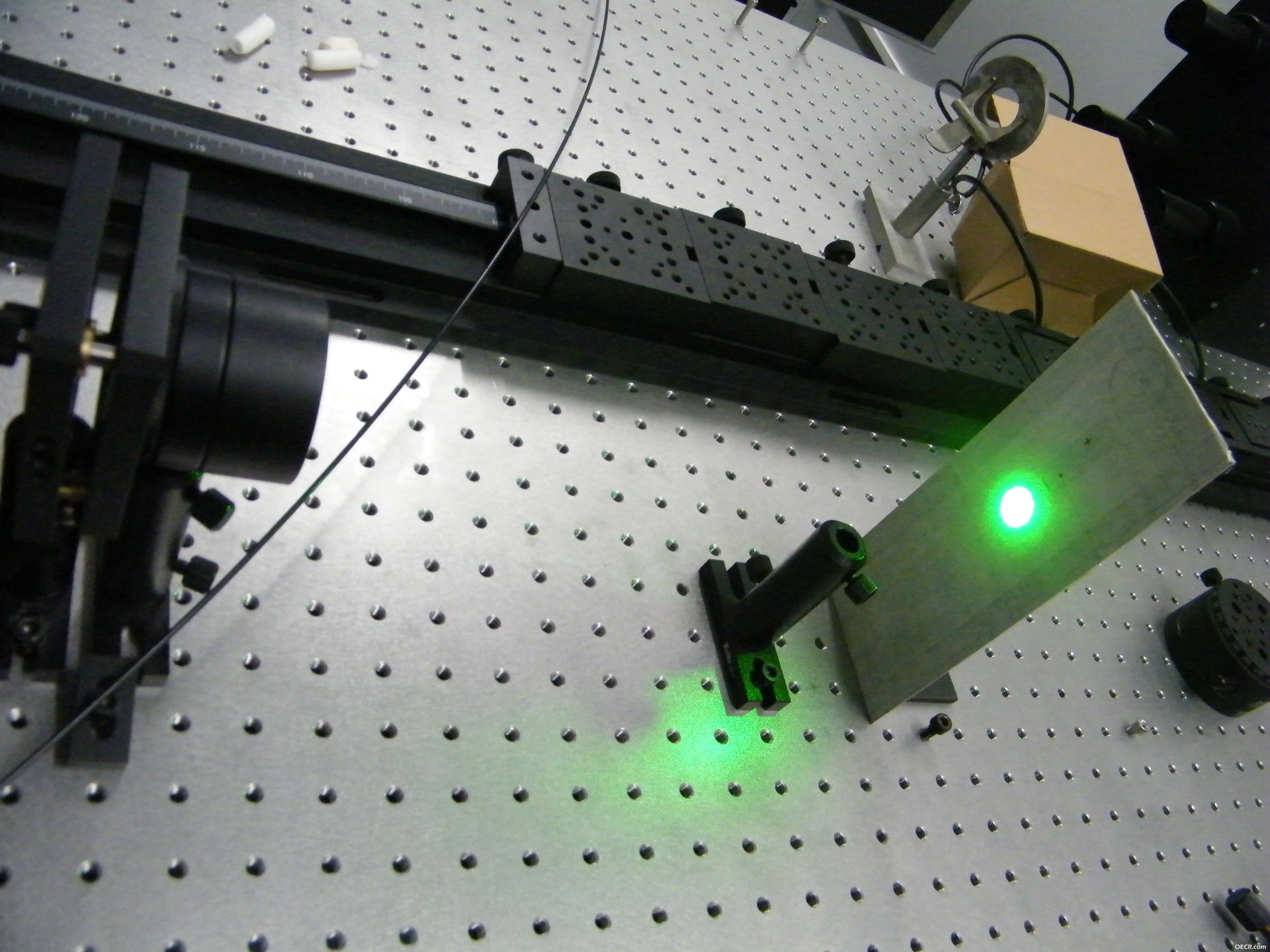

我用一组透镜用作为光纤的准直透镜,大致调整后,我观察了一下从光纤出射的激光经过透镜组后,即使传播一段比较远的距离,光斑变化不是很大。
为了进一步检验光束是否被准直,我在准直光路中放置一个小孔,假设如果光被较好的准直,那么透过小孔的光,在传播一段距离后,光斑大小相对于小孔,应该不会变化很大。
但是实际上,不放置小孔,在间隔大概半米左右 光斑直径变化大概1到2mm。我放置了小孔,小孔大概1mm左右,传播半米左右,光斑大小已经变为10mm左右。
为什么,光纤准直后,从光纤出射的激光在传播一段长距离后光斑大小变化不大,但是如果我放置一个小孔(1mm左右),传播同样距离,光斑大小相对于小孔大小,变化要远远大于没加小孔时的光斑大小的变化。
是因为没有准直好,还是小孔有衍射了?

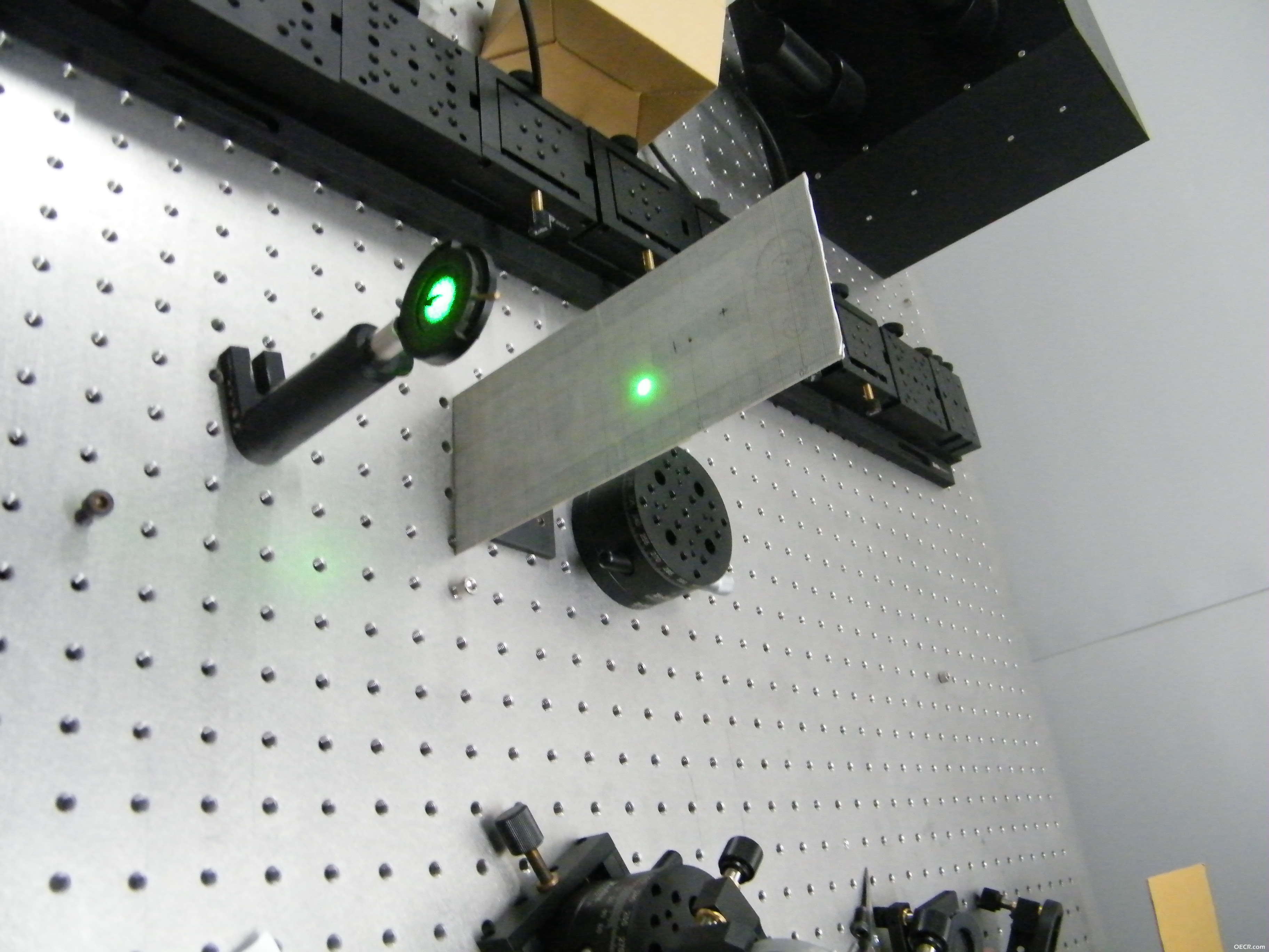

你好,在没有放光阑情况下,近场和远场光斑大小:
可以大概看出光斑大小变化不大,这样光束应该是比较平行的?

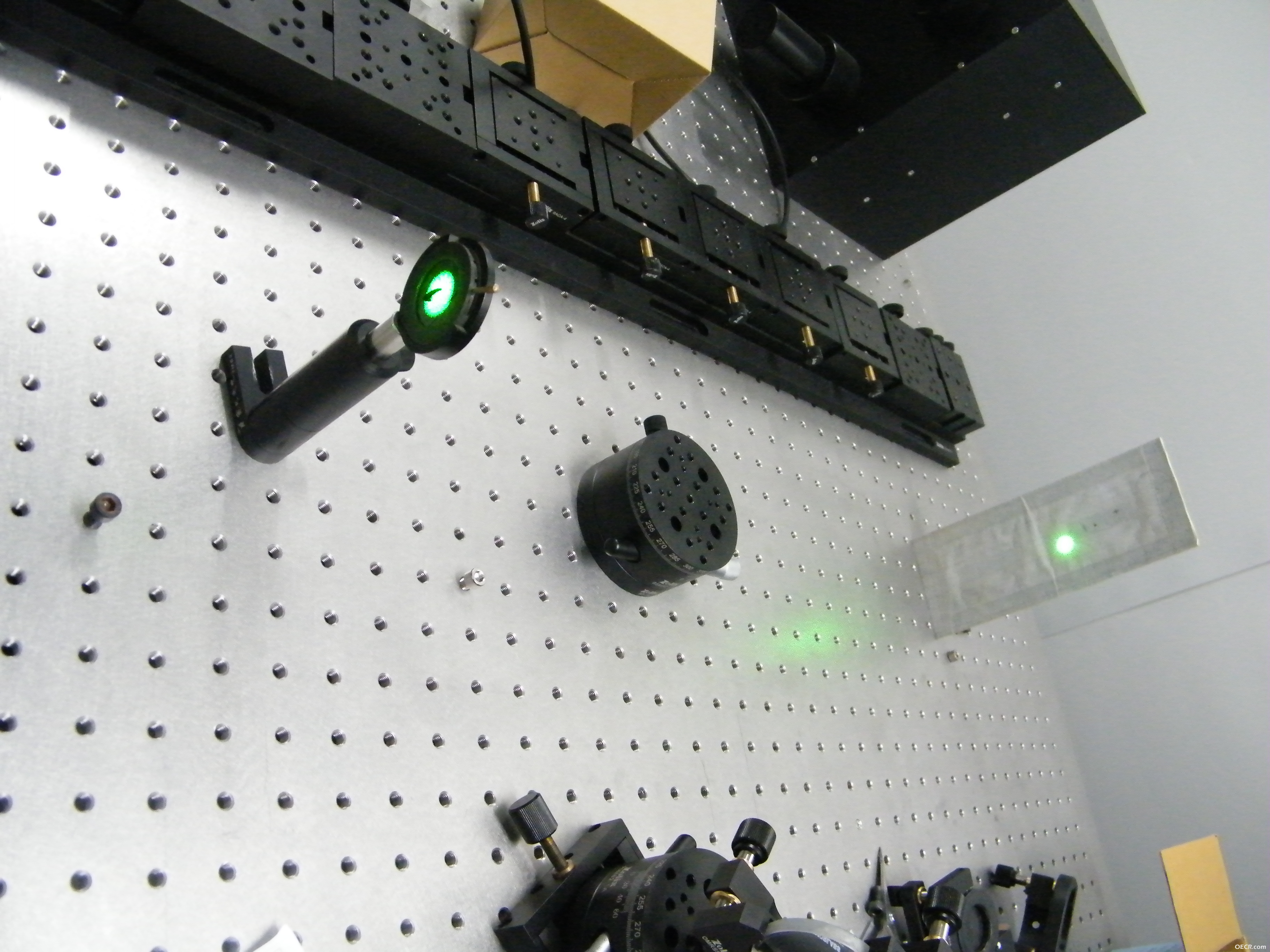

加了光阑后,如果光束是很平行,那么透过光阑的光束光斑大小,相对于
光阑大小应该不是变化很大。这是加入光阑后,近场和远场光斑大小:
事实上我加入光阑后,发现光斑在近处和远处 大小差的比较大

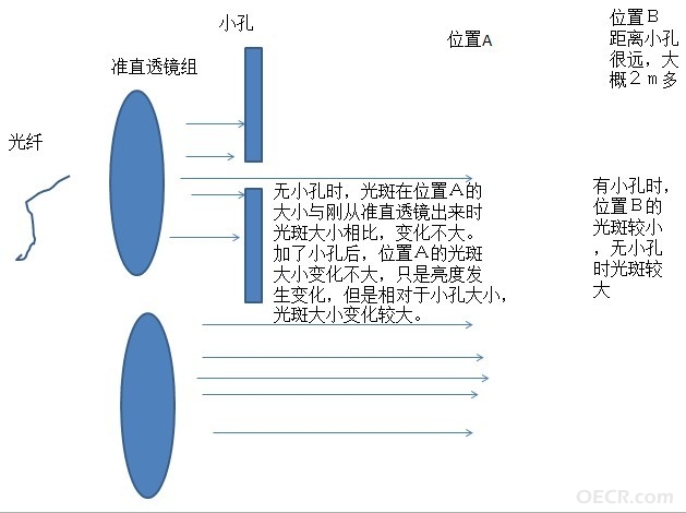

我的问题可以换种说法:
相距一定距离的两个位置A和B,没有在准直光路放光阑时,光斑大小相差2mm。
在A处放了光阑,光阑大小2mm左右,这时候,B处的光斑比A处的光斑大不只2mm,当然B处光斑不会比没放光阑时的大。
这是不是说明光并没有准直好,可是在没有光阑的情况下,不同位置处,光斑确实变化不大
我的问题可以换种说法:

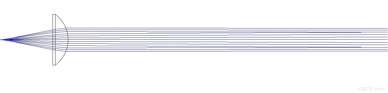

光纤准直
光纤准直
不知道附件中的图,你看完后是否能解开你的迷惑!?

 楼主| 发表于 2014-6-5 11:40:17 | 显示全部楼层
你好 你的 图片好像没有 解决 我的疑问?
能否说明一下你这个图片是什么意思?
你的图片 应该是 对于 一个点光源进行准直 (因为我没看见有别的视场的光,除了0视场)
准直也没有完全平行(当然完全平行是理想状态)。
如果实际的光纤都是点光源 那么我想 应该不会出现 我遇到问题:
就是 看起来准直效果很好 近场远场光斑变化不大
但是一放上光阑 近场光斑等于光阑大小 但是远场光斑还是会变大。
我现在的理解是 不同视场的(对应光纤芯径的不同位置)光造成的。
因为如果只有零视场的光即为点光源 那么 放上光阑后 近场光斑等于光阑大小 但是远场光斑不会变化很大(正如你光路所示)。
但是实际光纤有一定尺寸,端面不同位置是以一定角度进入光阑,这样远场光斑变化就会相对只考虑零视场的光更大。
这个可以在zemax多设置几个视场(物高)看出。

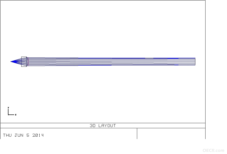

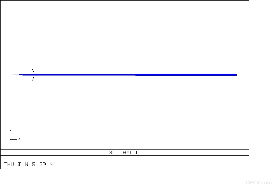

发表于 2014-6-5 15:24:48 | 显示全部楼层
能否说明一下你这个图片是什么意思?
你的图片 应该是 对于 一 ...
你没仔细看。
只好明说了:
1、你所说的问题,是透镜的像差问题。出现这种现象,说明你的透镜(组)没有很好地校正像差;
2、即便是校正像差,通常也只是部分校正,没有完美校正(除非是很好的非球面);
3、你所说的这个现象,跟是否是点光源没有任何关系;
4、你在不加光阑时候,看上去准直了,是对整体而言,主要是外部(孔径角大)的光束被准直了,但是内部(孔径角小)的光束并不是准直的。但是由于内部发散角较小,在一定范围没有超过外部光束,看上去也就不影响准直效果。
不知道这样说清楚了吗?再看下面相同透镜,不同发散角准直的效果:
发表于 2014-6-7 07:20:05 | 显示全部楼层
第一、小孔仅仅只能减少光功率,不能改变束角,在加小孔的时候,测得的光斑,几乎是束散造成。
第二、当去掉光阑的时候,几乎是相当大小光斑,说明你的准直很差。
第三、你的焦距是20左右?输出光斑直径9毫米左右?相差在这里已经不重要了。
第四、光纤直径有问题,数据似乎不准确。
