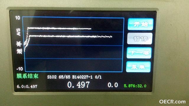

来个新鲜的成膜实拍:你能看出与前面的那张成膜实拍区别吗?呵呵
点评
成膜结束时频率为 5.876MHz,有没有  发表于 2014-3-3 21:57
65层的宽带通,晶控,一片到底  发表于 2014-2-28 08:51

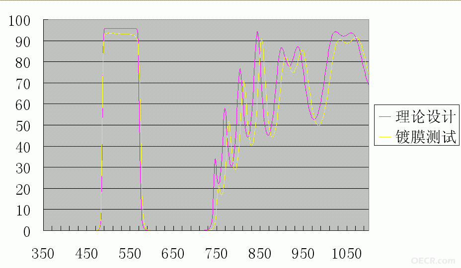

 楼主| 发表于 2014-3-3 21:56:09 | 显示全部楼层
附图是上次65层晶控成膜设计与测试结果。
无试验一次完成。
65层成膜设计与结果
65层成膜设计与结果
