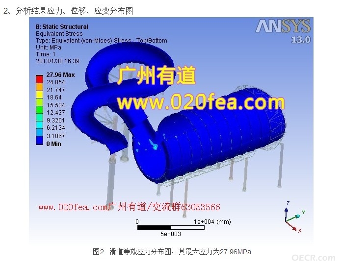

玻璃钢滑道强度校核
        静力分析中,玻璃钢滑道的最大等效应力为32.166Mpa
        地震响应谱分析中,玻璃钢滑道的最大等效应力为1.6594Mpa
        由于两分析中的最大应力不发生在同一位置,采用均方根方法叠加
        即
            (32.1662+ 1.65942)1/2Mpa=32.21Mpa
    玻璃钢材料的极限应力≥147Mpa
    安全系数为n1=147/32.21=4.56>3.5
        玻璃钢滑道结构强度校核安全。

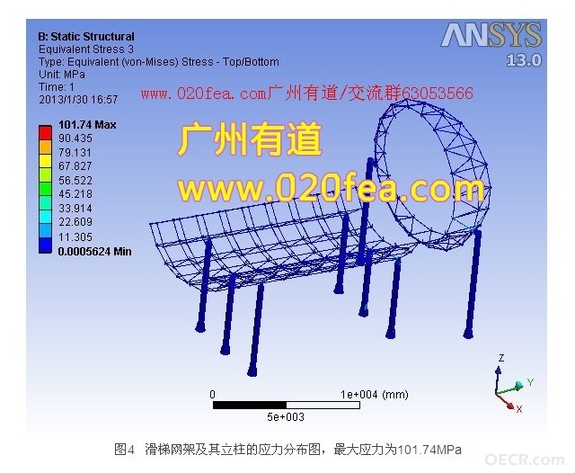

        静力分析中,钢结构的最大等效应力为101.74Mpa

            (101.742+25.0962)1/2Mpa=104.79Mpa
        Q235B材料的拉伸屈服极限为375Mpa
        安全系数为n2=375/104.79=3.58>3.5
        钢结构强度校核安全。

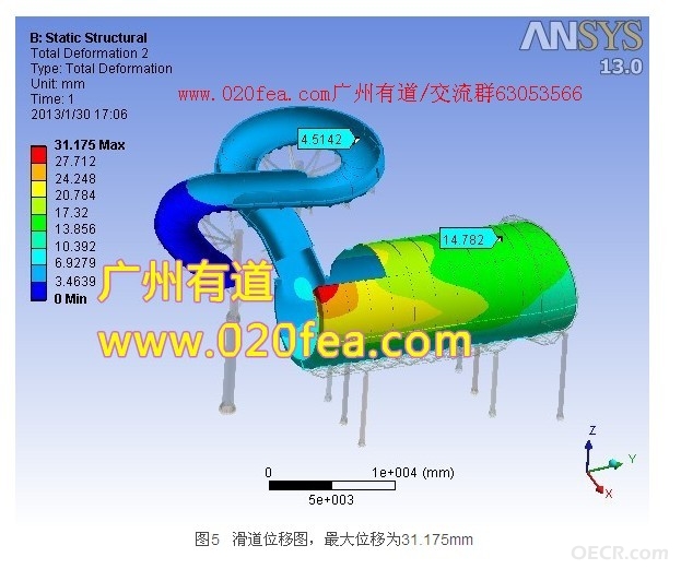

玻璃钢滑道变形计算
    静力分析中,玻璃钢滑道的最大位移为31.175mm,最大等效弹性应变为0.0016083mm/mm;
        地震响应谱分析中,玻璃钢滑道在X方向上的最大位移为2.9757mm。

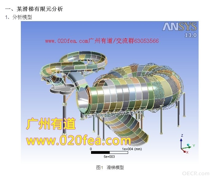

巨蟒滑梯稳定性分析
        线性屈曲分析中,模型的载荷因子为68.215>1,结构稳定。

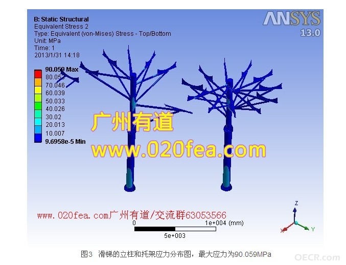

立柱地脚螺栓强度校核
        2#立柱螺栓最大等效应力为40.415Mpa
        Q235材料的拉伸极限强度为375Mpa
        安全系数为375/40.415=9.28>3.5。
立柱根部焊缝强度校核
        安全系数n=βf ×fwf/σf=123.08>[n],
        在该组合工况下焊缝符合安全要求。
立柱托臂焊缝强度校核
        安全系数n=βf ×fwf/σf=44.94>[n],
        在该组合工况下焊缝符合安全要求。
