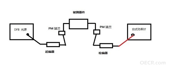

      我是要介绍一种简单而又经济又容易实现的ER测试方法。起偏器和检偏器方案,DFB稳定
光源
,台式光功率计,接线如下图
操作步骤:
1.先将起偏器和台式光功率清零(单位dB)
2.再将起偏器用PM法兰和检偏器直接连接起来,再将检偏器的另一端与台式光功率计相连接,直接可以读数一般的起偏器和检偏器消光比为-25db,我们可以采用高消光比起偏器和检偏器-27db。
3然后断开起偏器和检偏器的连接,直接将器件的输入与起偏器相连接,器件的输出端与检偏器相连接,直接就可以看到数字,一般测试的度数为-23db。
以上与专业的设备仪器相比:
  优点 成本低廉 操作简单 缺点 测试误差在1~3%之间。
