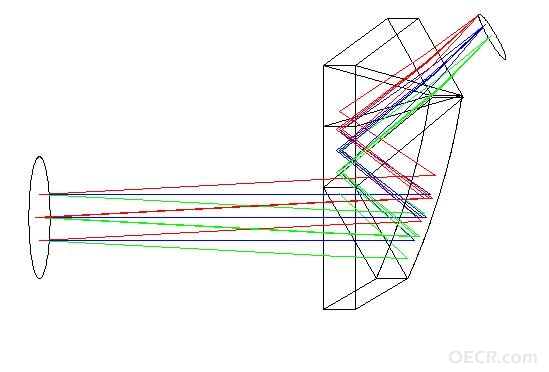

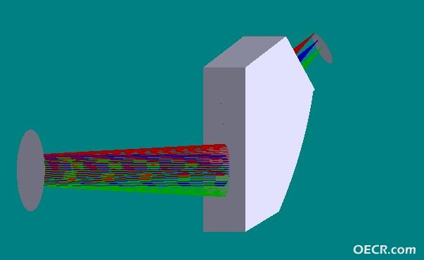

自由曲面在光学系统中的应用越来越多了。
头盔显示自由曲面系统比较典型,分享一下其初始结构光路图供大家讨论。
欢迎交流。
这个光路使用的棱镜,不是以前我在帖子《zemax非序列元件 棱镜的建立》里讲过的棱镜的建立方法。而是序列光学系统。
外形上看是一个棱镜,很类似于非序列棱镜,而其实是由很多面拼接而成的序列系统。
