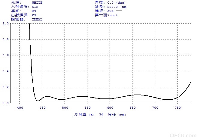

求个用TFC设计的高反膜 高透膜各一个
附TFC PLOT设计图即可
T,R都需要达到99.8  再300个纳米

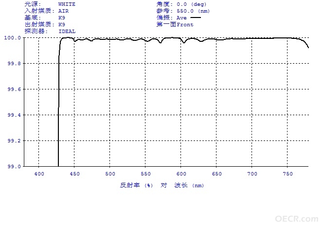

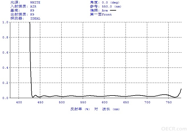

只要你镀得出来优化成直线都行

哥你用了多少层啊 到时镀膜公司倒闭了。膜料公司可发达了。  发表于 2014-9-17 20:16

这样的要求无聊吧,不说明要求,波长范围都不知道,怎样去设计啊

同意楼上的观点,现在光谱曲线设计都不是问题,关键是能否在镀膜机制造出来,这涉及到设计膜系、镀膜控制精度、材料选择等问题

模拟设计出来应该是一点问题都没有,关键是实现

ysc730603 发表于 2014-1-9 21:15
只要你镀得出来优化成直线都行
呵呵   这有点为难楼主了
