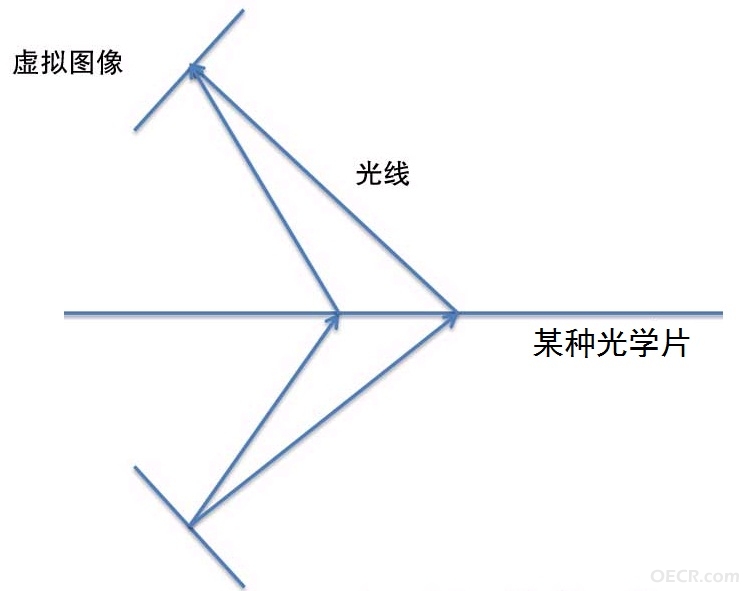

如题,有哪位仁兄见到过这样的光学器件,它能折射光线,使光线向入射光线同侧折射,而且折射角等于入射角,如图:

是纳米负折射率薄膜.

发表于 2014-1-16 15:48:35 | 显示全部楼层
这个不是一个,是一组吧,一个望远镜系统,1:1,伽利略
 楼主| 发表于 2014-1-16 16:30:07 | 显示全部楼层
问题是:相关报道说,是一种滤光片,我觉得滤光片无此功能,才改称为某种光学片,应该不是望远系统了。
发表于 2014-1-17 12:53:52 | 显示全部楼层
哦,伽利略望远镜一正一副1:1倍率也不好实现,那个图也不确定是不是就是真实的,我觉得应该不是,至少那个像应该是实相。我觉得大的方向应该是这样子的,也有可能是故弄玄虚增加卖点。只要你有同样的功能,又何必在乎怎么实现呢。滤光也可以镀膜实现。
 楼主| 发表于 2014-1-20 08:57:21 | 显示全部楼层
谢谢!这是一篇最新技术的报道,就是可以把像1:1的转投射于空中,以便在空中触摸,不会有弄污屏幕和卫生问题.

 楼主| 发表于 2014-3-12 08:39:19 | 显示全部楼层
bairuizheng 发表于 2014-1-22 00:21
是纳米负折射率薄膜.
确定?有没有更多信息?
发表于 2014-3-12 20:30:23 | 显示全部楼层
这属于热门的高精尖科技应用尤其军事是雷达隐身. 金属纳米等离子体的应用也在此类.  先多查和认识理解, 去触类旁通, 这就小菜了.
