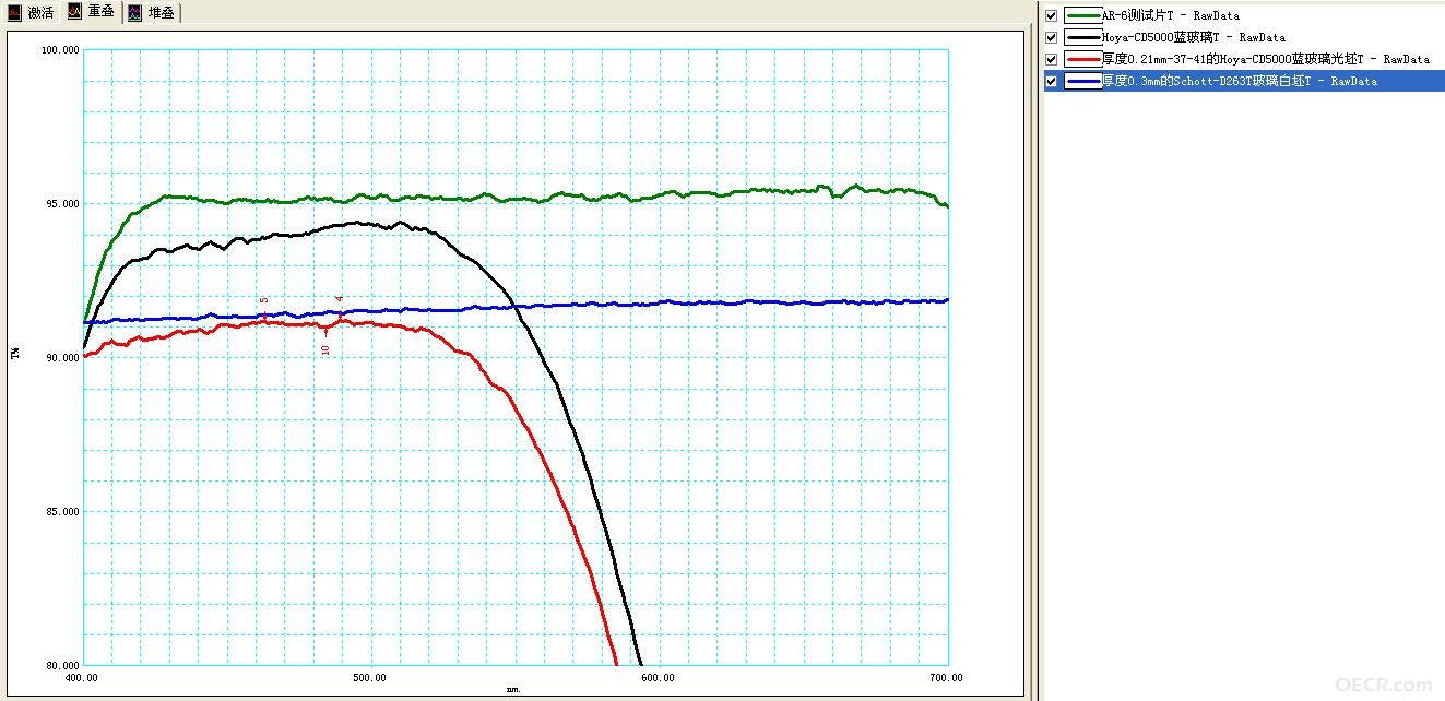

 楼主| 发表于 2014-2-17 15:28:50 | 显示全部楼层
附测得的增透膜透射曲线

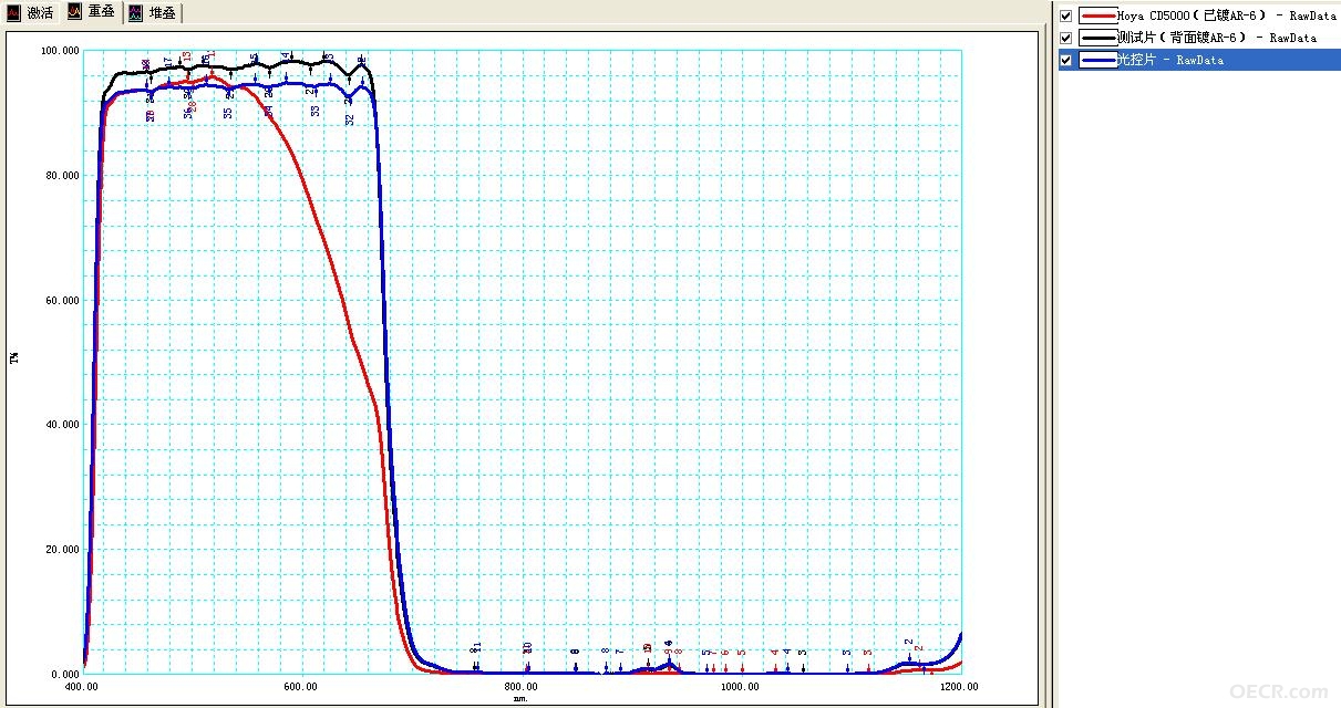

 楼主| 发表于 2014-2-17 15:47:29 | 显示全部楼层
Add IR-CUT透射率
