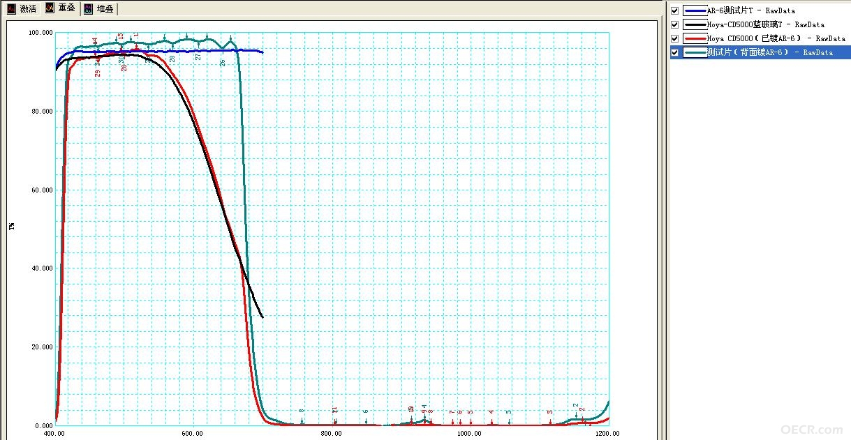

看了第三张图片,我想大家明白我的意思了!
为什么420-450nm蓝玻璃的AR+IR-CUT比单面IR-CUT的透射率还要低?

发表于 2014-2-23 01:50:34 | 显示全部楼层
这是因为蓝玻璃内部有吸收,与镀膜顺序没有关系,0.93=0.995(增透膜面)*0.985(吸收1.5)*0.950(IRCUT没有增透效果)

发表于 2014-2-23 01:54:28 | 显示全部楼层
你的第三张图中黑线说明你的镀膜没有问题,黑线与红线之间的差异就是吸收产生的
发表于 2014-2-23 14:52:33 | 显示全部楼层
为什么420-450nm蓝玻璃的AR+IR-CUT比单面IR-CUT的透射率还要低 ...
如wdydede所言,
你的IR-Cut在 420-450之间似乎没有增透效果,反而是增反了//那个塌肩。
如果有蓝玻璃只镀 IR-Cut下的数据,放在一起就会明白了。
不过,你们的镀膜结果还是不错的。

 楼主| 发表于 2014-2-24 16:54:15 | 显示全部楼层
1、蓝玻璃单面AR的效果,看第一幅图红黑线,应该说效果不错
2、D263T玻璃镀AR+IR-CUT与单镀IR-CUT的比较看第二幅图,黑蓝线,效果也不错
小结:1.蓝玻璃的单面AR效果不错;
         2.对单面IR-CUT,白玻璃效果不错,蓝玻璃没有数据,也看不到;
         3.对AR+IR-CUT,白玻璃效果不错,蓝玻璃在420-450nm透射率较低,这是我的关键疑点

假设蓝玻与德国白玻的折射率相同,则从第一张曲线图中(紫线和红线)可得出蓝玻的在420nm处吸收约为1%  发表于 2014-2-24 22:58
此工艺下的IR-Cut在此波段对蓝玻璃可能没增透效果。 用一片未镀膜的蓝玻璃镀跟镀IR-Cut,看看数据。  发表于 2014-2-24 18:13
发表于 2014-3-18 13:12:22 | 显示全部楼层
你这个蓝玻璃根据曲线看是起到了镀膜的作用,至于你说的蓝玻璃镀膜后曲线没有普通玻璃高时因为蓝玻璃材料有吸收。你可以这样计算一下,没镀膜的蓝玻璃T%HE 镀膜后的T%相见是否等于你普通玻璃AR T%+IR T%

发表于 2014-8-29 12:39:05 | 显示全部楼层
Hoya CD5000本身短波就又吸收    这是关键  相信D263T就不会有这种效果
