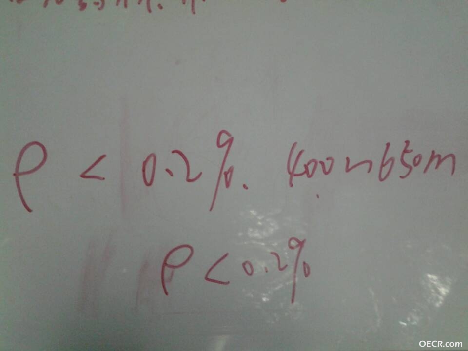

那个p代表什么?

如果我没看错的话。那是希腊字母ρ(rou),代表反射率R。希腊字母τ(tao),代表透射率T。
你的图片中的意思就很简单了,400-650nm(你应该写错了,不是m,而是nm)的反射率要低于0.2%,也就是镀一个可见区的宽带减反膜。
点评
正解  发表于 2014-2-25 23:04

應該是P光吧

我也认为是希腊字母nuo
发表于 2014-2-25 09:08:01 | 显示全部楼层
反射率
